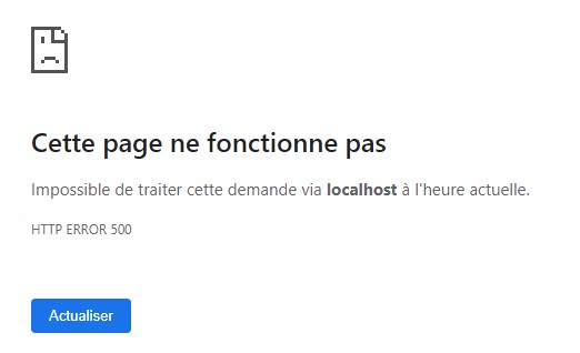

merci je viens d'essayer. Je m'authentifie avec l'adresse mail utiliser dans la configuration GestSup et ensuite cette page s'affiche.
Si quelqu'un a déjà eu ce problème, car tout semble ok
Capture 1.jpg (17.32 Kio) Vu 3707 fois

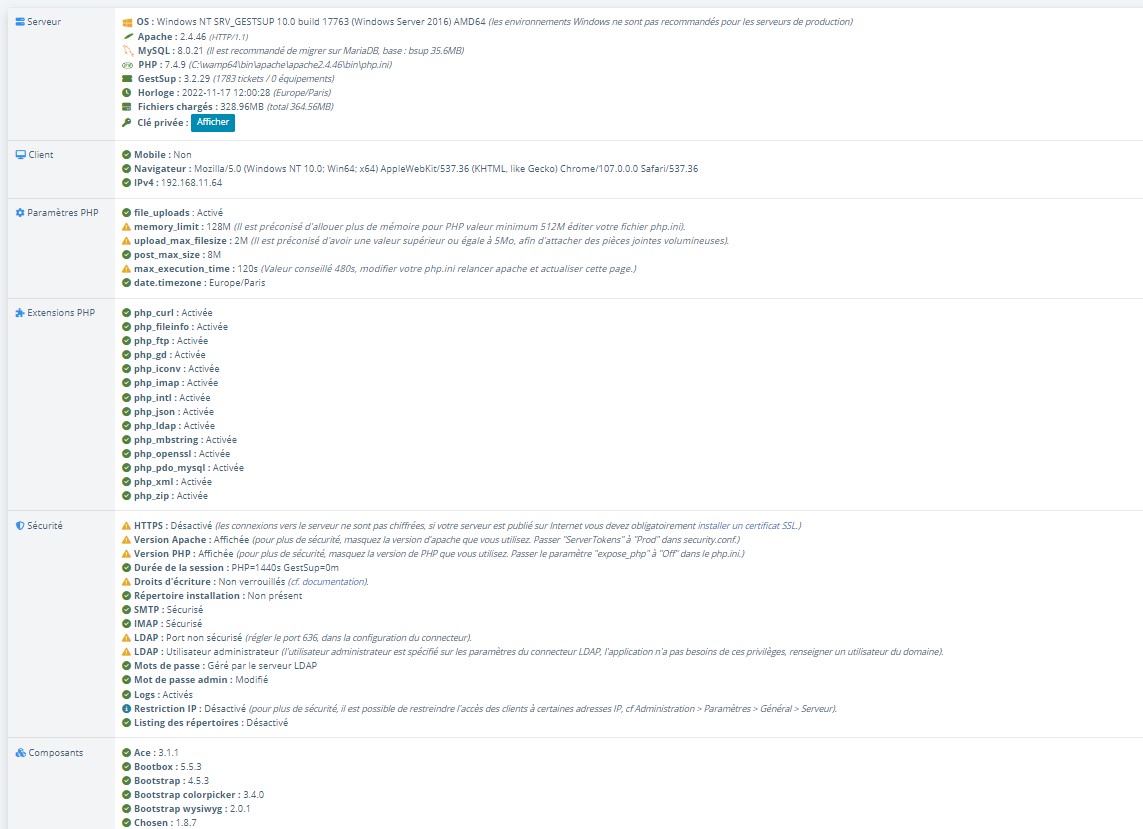

Ainsi que de la configuration de votre connecteur.

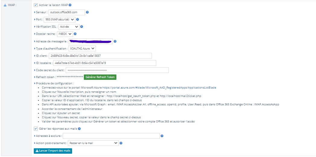

Bonjour Flox,
bien sur les voici.
Capture d’écran 2022-11-17 120126.jpg (132.44 Kio) Vu 3700 fois
Capture d’écran 2022-11-17 120214.jpg (76.91 Kio) Vu 3700 fois
Pouvez vous appuyer sur le bouton générer token puis transmettre une impression écran de la page affichée incluant l'URL.
Vérifier également que vous avez bien suivi la procédure ci après :

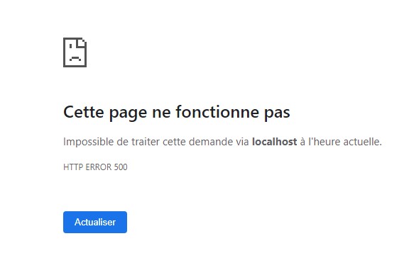

J'ai refais la procédure et toujours pareil.
Avec quel compte je dois me connecter sur le portail azure. le compte utilisé dans le champs Adresse de messagerie dans IMAP?
Sinon je n'ai pas réussi a cocher Accorder un consentement d'administrateur. Cette partie reste grisée.
Capture d’écran 2022-11-17 134025.jpg (40.92 Kio) Vu 3696 fois
il est nécessaire d'avoir le consentement de l'administrateur.
il faut être connecté avec l'adresse de messagerie définie sur le connecteur
En localhost il faut générer le token depuis le navigateur sur le serveur.

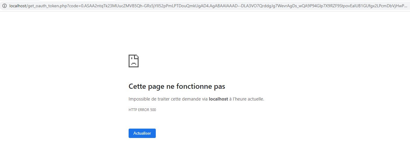

Bonjour Flox,
je viens de faire valider le consentement par l'administrateur. ce qui me manquait dans la procédure mais le problème persiste.
Lorsqu'e je fais Generer Refresh TOken, j'arrive sur la mire de connexion du portail azur, je me connecte avec le comte de messagerie utilisé dans gestsup et enfin cet ecran s'affiche
Capture d’écran 2022-11-24 152536.jpg (15.98 Kio) Vu 3645 fois
Pouvez-vous faire une impression écran de la configuration de votre connecteur incluant la barre d'adresse du navigateur ?
