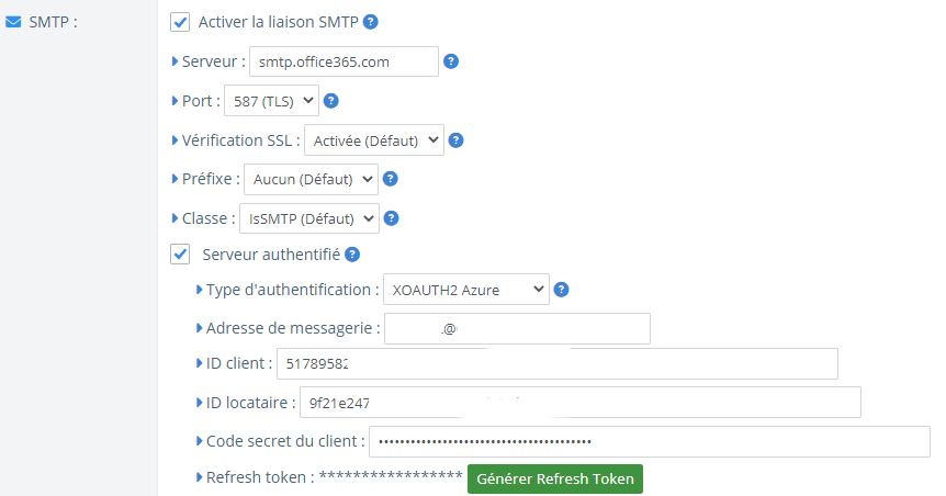

Nous avons mis à jour GestSup en 3.2.29 pour pouvoir utiliser l'oauth Azure, cependant nous rencontrons quelques petits problèmes.
Voici notre conf smtp :
smtp conf.png (39.32 Kio) Vu 1959 fois
Lorsqu'on essaye de générer un token nous obtenons cette erreur : Only Google, Microsoft and Yahoo OAuth2 providers are currently supported in this script.

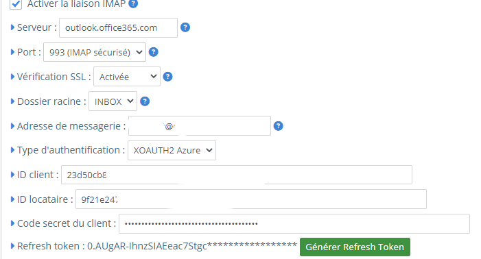

Coté Imap :
La génération du token ici ce passe sans problème. Cependant lors de l'import nous rencontrons ce message d'erreur :
MODE : single
OAUTH GENERATE ACCESS TOKEN : eyJ0***************************
OAUTH UPDATE REFRESH TOKEN : 0.AUgAR-IhnzSIAEeac7Stgc*****************
OAUTH CONNEXION : OK
ADDRESS : *@*****
Fatal error: Uncaught Error: Call to a member function messages() on null in /var/www/html/core/imap_oauth.php:117 Stack trace: #0 /var/www/html/mail2ticket.php(159): require() #1 {main} thrown in /var/www/html/core/imap_oauth.php on line 117.
pouvez-vous essayer de retélécharger le patch 3.2.29 puis écraser le fichiers sur votre serveur.
Avez vous suivi les procédure dédiée dans la FAQ ?

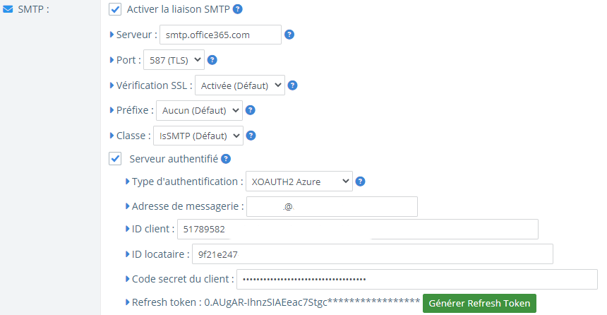

Cependant au test du connecter smtp j'obtiens l'erreur : SMTP Error: Could not authenticate.
Pouvez vous refaire une impression écran des paramètres du connecteur SMTP.
Prispix
Messages : 19
Enregistré le : jeu. 27 oct. 2022 11:47
La voici :
Par contre j'ai un second serveur gestsup auquel j'ai voulue faire les tokens aussi smtp et imap , sachant que j'ai remis le patch 3.2.29 aussi mais la j'obtiens ceci pour les deux :
Fatal error: Uncaught League\OAuth2\Client\Provider\Exception\IdentityProviderException: Unauthorized in /var/www/html/vendor/greew/oauth2-azure-provider/src/Provider/Azure.php:89 Stack trace: #0 /var/www/html/vendor/league/oauth2-client/src/Provider/AbstractProvider.php(628): Greew\OAuth2\Client\Provider\Azure->checkResponse() #1 /var/www/html/vendor/league/oauth2-client/src/Provider/AbstractProvider.php(537): League\OAuth2\Client\Provider\AbstractProvider->getParsedResponse() #2 /var/www/html/get_oauth_token.php(188): League\OAuth2\Client\Provider\AbstractProvider->getAccessToken() #3 {main} thrown in /var/www/html/vendor/greew/oauth2-azure-provider/src/Provider/Azure.php on line 89
Désolée du dérangement !
Le compte MS connecté au navigateur lors de la génération du token est bien le même que celui renseigné dans les paramètres du connecteur ?
