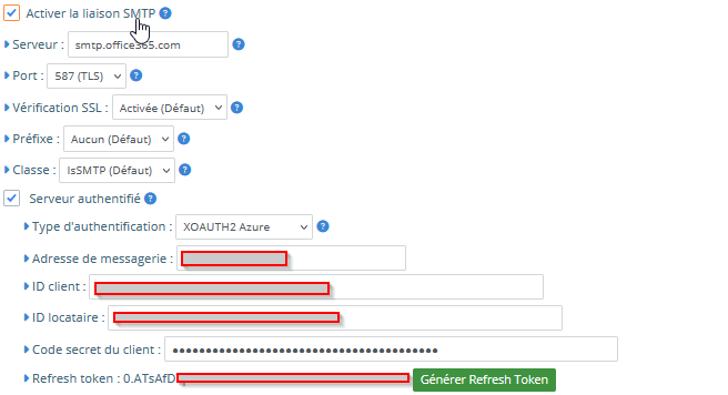

J'ai mis à jour GestSup en 3.2.29 pour enfin pouvoir le réutilisé mais je rencontre des problèmes avec la mise en place de l'authentification Azure XAuth2:
- Après la bonne configuration de l'app dans Azure et le génération du Token, lorsque je teste le connecteur SMTP, j'ai cette erreur:
2022-10-26 13:38:20 Connection: opening to smtp.office365.com:587, timeout=5, options=array()
2022-10-26 13:38:40 Connection failed. Error #2: stream_socket_client(): php_network_getaddresses: getaddrinfo for smtp.office365.com failed: Name or service not known [/var/www/html/vendor/phpmailer/phpmailer/src/SMTP.php line 389]
2022-10-26 13:38:40 Connection failed. Error #2: stream_socket_client(): Unable to connect to smtp.office365.com:587 (php_network_getaddresses: getaddrinfo for smtp.office365.com failed: Name or service not known) [/var/www/html/vendor/phpmailer/phpmailer/src/SMTP.php line 389]
2022-10-26 13:38:40 SMTP ERROR: Failed to connect to server: php_network_getaddresses: getaddrinfo for smtp.office365.com failed: Name or service not known (0)

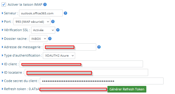

- Après la bonne configuration de l'app dans Azure et le génération du Token, lorsque je teste l'importdes mails IMAP, j'ai cette erreur:
DATE : 2022-10-26 15:40:16
MODE : single
OAUTH GENERATE ACCESS TOKEN : ****************
OAUTH UPDATE REFRESH TOKEN : *********************************************
Warning: stream_socket_client(): php_network_getaddresses: getaddrinfo for outlook.office365.com failed: Name or service not known in /var/www/html/vendor/webklex/php-imap/src/Connection/Protocols/Protocol.php on line 204
Warning: stream_socket_client(): Unable to connect to ssl://outlook.office365.com:993/imap/ssl (php_network_getaddresses: getaddrinfo for outlook.office365.com failed: Name or service not known) in /var/www/html/vendor/webklex/php-imap/src/Connection/Protocols/Protocol.php on line 204
OAUTH CONNEXION : failed new token requested (connection failed)
OAUTH CONNEXION : connection failed refresh page to generate new token

C'était du à un problème de DNS sur ma debian 11
Et j'ai séparé les applications azure, une pour le SMTP et une autre pour l'IMAP.
- 2022-11-04 16_12_46-GestSup _ Gestion de Support — SMTP.png (15.98 Kio) Vu 2845 fois
- 2022-11-04 16_15_32-GestSup _ Gestion de Support — IMAP.png (13.1 Kio) Vu 2845 fois

Hello,
Le problème est résolu, c'était du à un problème de DNS sur le debian 11, j'ai aussi séparé les appli azure avec une pour le smtp et une pour l'imap.
