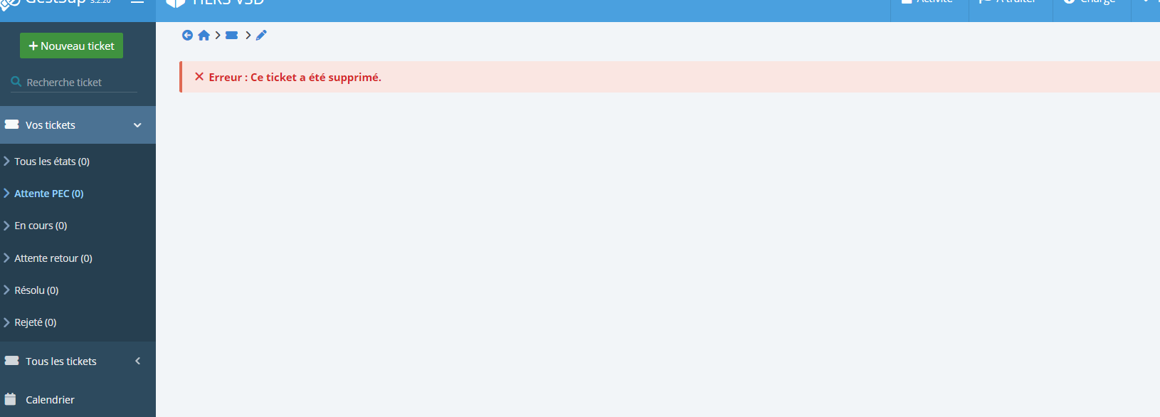

Non ça met ceci quand je clique sur la corbeille :
Re: PJ qui restent sur les nouveaux tickets.
Posté : mer. 18 mai 2022 10:09
vous pourrez supprimer les lignes dans la table tattachments en base de données
