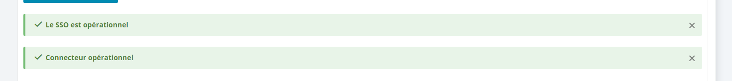

fabrice
Gsup LEVEL 7
Messages : 389
ce test ?
Capture d’écran 2022-03-17 155048.png (9.59 Kio) Vu 4009 fois
GestSup:3.2.52
Le SSO semble fonctionner, avez vous réaliser le paramètrage dans le navigateur ?
