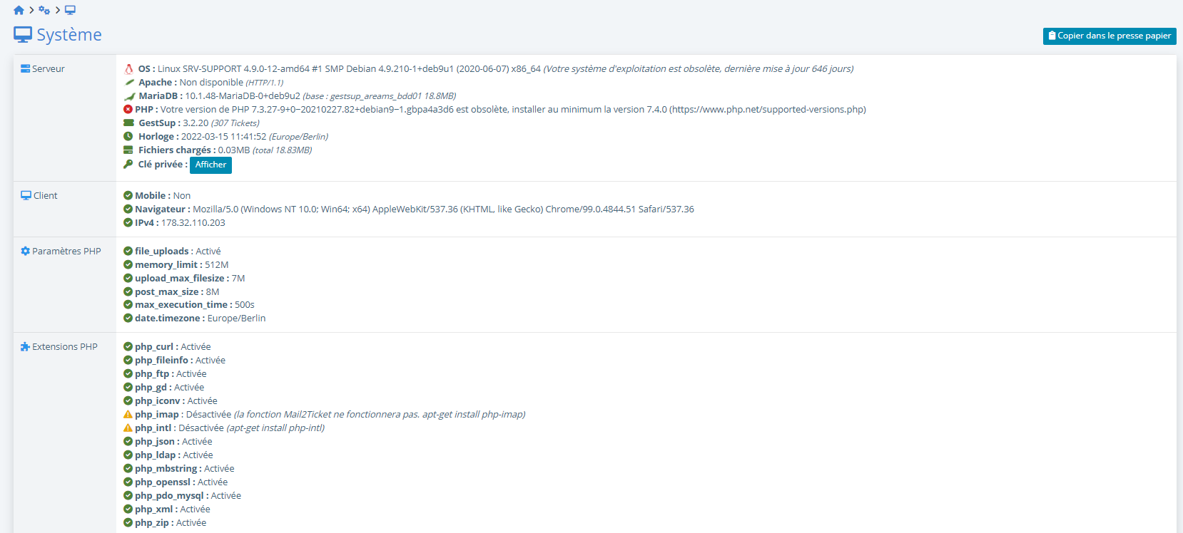

Pouvez vous transmettre un impression écran de votre page système.

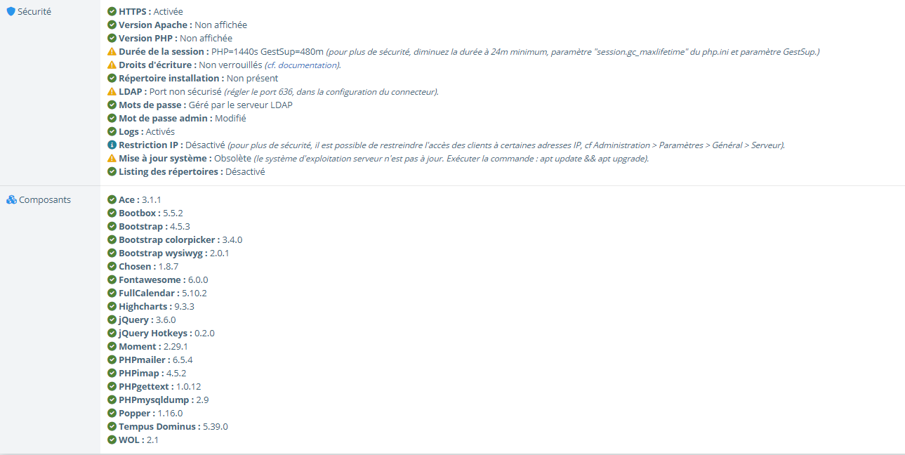

Voici les captures d'écrans.
Le PHP est effectivement obsolète mais c'était juste pour tester. Avec du PHP8.0/8.1, j'ai le même problème.
Concernant l'avertissement au niveau des permissions, je met du 2770 pour les répertoires et du 660 pour les fichiers. J'ai ces mêmes permissions sur mes deux autres Gestsup qui eux ne posent pas de soucis :)

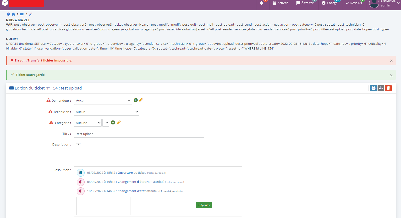

Pouvez-vous activer le mode débug de l'application essayer de Réaliser un transfert et transmettre un impression écran du message d'erreur.

Voici un screenshot de ce qu'il se passe juste après avoir uploadé la pièce-jointe et avoir fait "enregistrer" le ticket

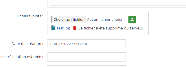

Pouvez-vous passer temporairement un chmod 777 récursif sur le répertoire upload pour tester.

Après un chmod 777 -R sur le répertoire upload
Et si j'essaie d'ouvrir la pièce-jointe du ticket, file not found (normal, il n'y a rien côté serveur).
