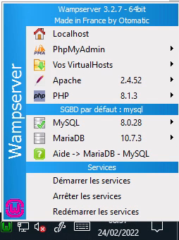

Mon serveur à été restauré, Je viens de mettre à jour Wamp en suivant cette vidéo :
https://www.youtube.com/watch?v=tZ6nDXg5pew
J'ai bien tout à jour et vert sur Wamp :

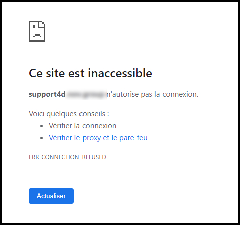

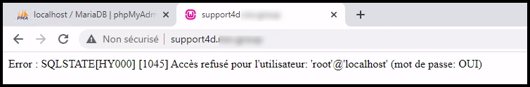

En local sur le serveur quand je tente d'accéder à mon site :
Depuis l'extérieur :
Quand je me met en local dans PHPmyAdmin :
sur Mysql => j'arrive a accéder à mon compte "Root" avec mon mot de passe habituel
Sur MariaDb (que j'utilise sur Gestsup) => Il n'y à pas de mot de passe nécessaire pour entrer et ma base GestSup n'est pas présente ...

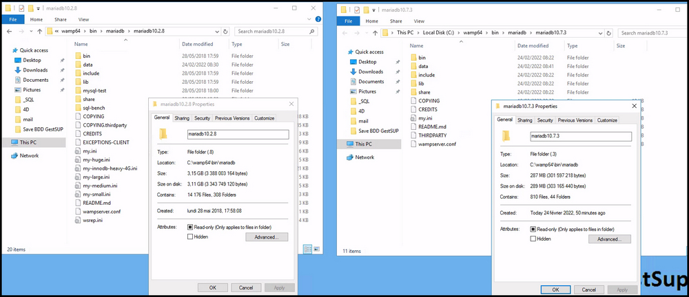

Je vois dans certains sites qu'il faudrait transférer le contenu de certains répertoires (MariaDB/ Apache ? / Php ? dans les nouvelles versions que je viens d'installer mais je préfèrerais attendre votre retour sur la marche à suivre pour relancer au plus vite GestSup en production ... :
Vous devez créer une base de données sur Mariadb puis importer votre base de données.
Ensuite sur wamp définissez Mariadb par défaut et vérifier le port sur le fichier connect.php.

J'arrive maintenant à accéder à GestSup et ma base sur MariaDB en local sur le serveur via mon URL en http mais pas en https.
A distance pas d'accès du tout ... ni en http ni en https

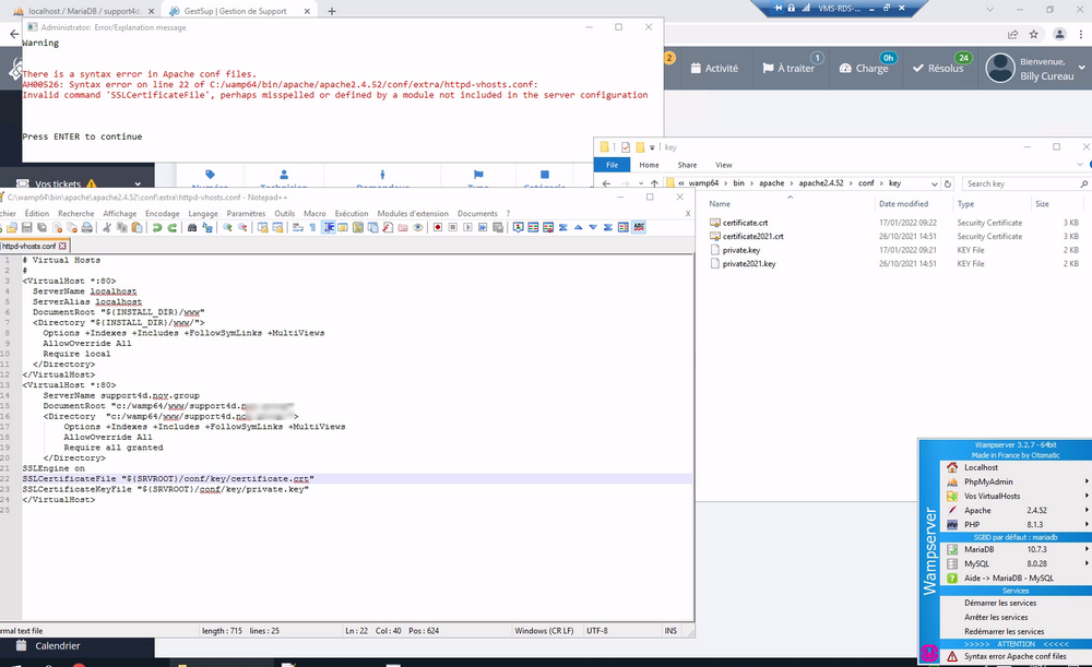

Est-ce un probleme lié à apache ? je vois une erreur qui semble etre lié à mon certificat https ?
Ps : Le "ssl module" d'apache n'était pas activé, je viens de le faire mais toujours pareil

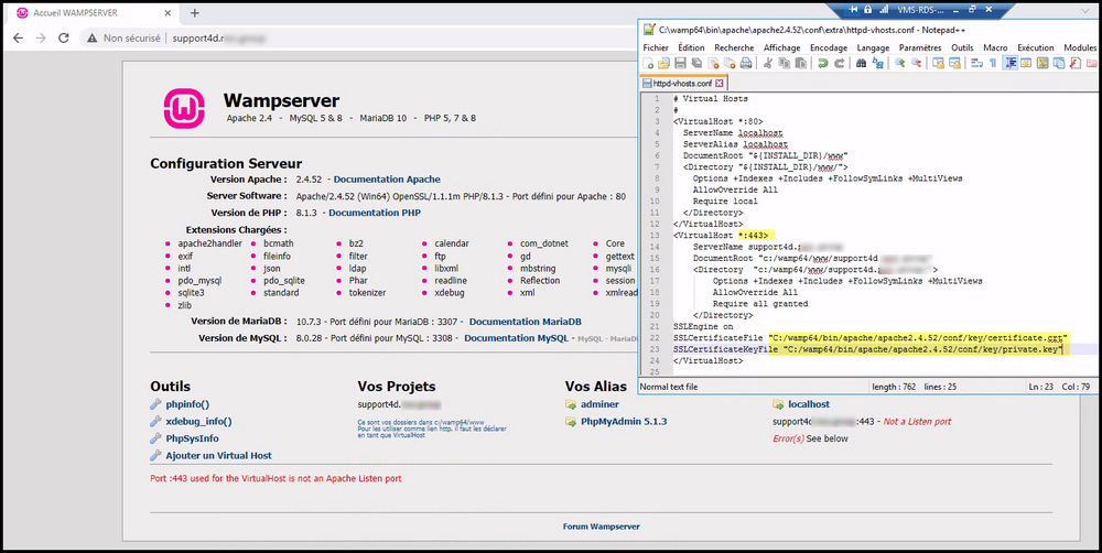

vous pourrez essayer de spécifier le port 443 sur le vhost et remplacer le chemin des fichier par "c:/wamp64/.."
bbc94
Messages : 185
J'ai tenté de faire la modification mais avec celle-ci je n'ai plus accès même en local à GestSup
Vous devez modifier le fichier de configuration apache pour autorisé le port 443 puis tester l'accès en HTTPS.
