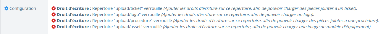

Bonjour, j'ai dans les infos systeme des croix rouges sur les droits des dossiers pourtant je n'ai pas de souci
quels droits je dois mettre ? et pour quel compte ?
problème de droit d'écriture

Vous pouvez commencer par mettre à jour votre application avec la dernière version stable.
Ensuite indiquer si vous observez un soucis lors du chargement de pièces jointes depuis un ticket.
Vous pourrez également transmettre le résultat de la commande ls -l sur ces répertoires.

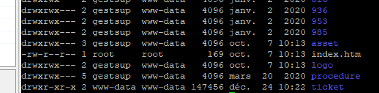

je suis en version 3.2.18
par contre j'ai tout un tas de fichier à la racine de "upload"

Le propriétaire du dossier ticket semble erroné, vous pourrez repasser un chown récursif et trouverez des exemples dans la procédure d'installation sur la documentation.
est-ce que je fais un chown -R gestsup:www-data /var/www/gestsup ?
car pour moi d'après mon précédent message c'est bien l'utilisateur gestsup du groupe www-data qui est propriétaire sauf pour ticket

ok j'ai refait un chmod 770 -R sur les différents répertoires qui me posaient souci et je n'ai plus le message dans l'interface

C'est bien l'utilisateur gestsup qui doit être propriétaire de tous les répertoires. Quant aux droits vous pourrez repasser les commandes de la documentation d'installation.
