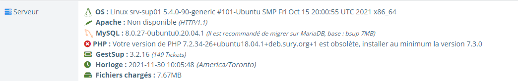

bonjour, gestsup me dit que ma version de php est désuet, comment faire pour mettre a jour sa version de php ?
j'ai mis a jour la version de php sur la machine Ubuntu mais gestsup semble avoir sa propre version php ...

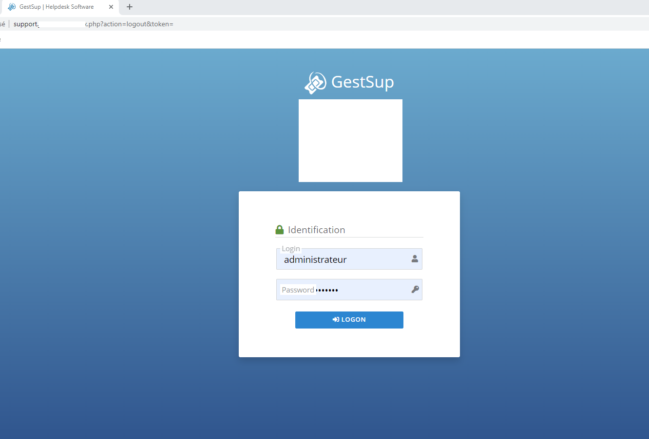

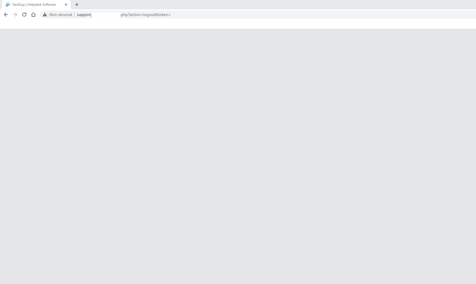

une fois la version changer, je ne suis plus capable de me connecter avec aucun compte a partir de la page login!
j'ai le SSO avec l'active directory d'activé !
par contre avant j'était capable de me connecter manuellement.
je tombe sur une page grise et plus rien ne bouge une fois que j'ai cliquez sur login

Pouvez vous transmettre une impression écran de votre page système. Et transmettre votre log d'erreur apache.

bon finalement tout est régler!
en mettant a jour le Php a la version 8 plusieurs extension de module n'était plus installer!
après réinstallation des modules et leurs activation, tout fonctionne a merveille!
