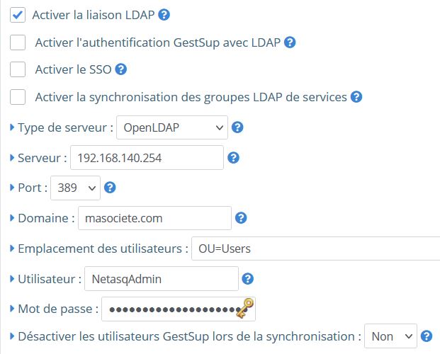

Je suis entrain de configurer le connecteur ldap vers un serveur OpenLDAP. Ci-dessous ma configuration :
J'obtiens le message "invalid credential". Quand je teste les credential depuis un navigateur LDAP, cela fonctionne.
La problématique est selon moi la suivante : la requête LDAP envoyée par Gestsup se fait sur cn=NetasqAdmin,dc=masociete,dc=com

alors que le chemin complet de l'utilisateur est cn=NetasqAdmin,o=masociete,dc=com.
J'ai essayé plusieurs variantes de configuration du connecteur LDAP, sans succès pour le moment. Est-ce que quelqu'un a une idée pour demander gentiment à Gestsup de corriger la requête ? :)
Merci par avance pour vos réponses !
Messages : 9703
Effectivement la fin de la requête est auto généré avec le nom du domaine, une évolution est nécessaire pour votre configuration.
Je déplace votre sujet dans la section update.
