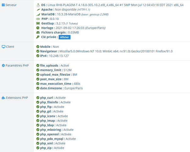

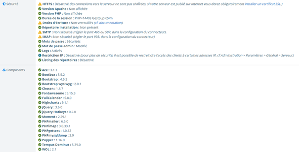

Voilà j'ai installé les patchs et pris des impressions écran de la page système !

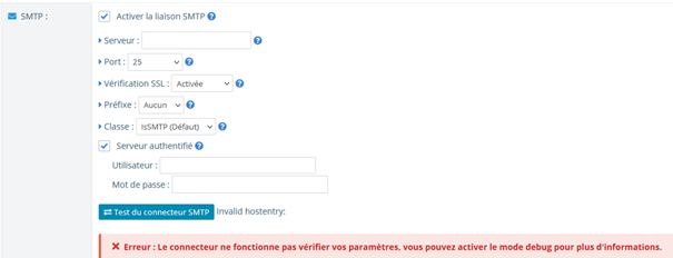

Pouvez vous transmettre une impression écran de l'erreur ?

Voilà l'écran d'erreur qui s'affiche après que j'ai indiqué smtp.office365.com et port 587
Avez-vous essayé de remplir le champ serveur ?

Refaites un impression écran du message d'erreur avec les paramètres renseignés
