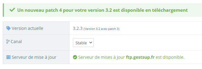

pouvez-vous transmettre un impression écran de la page Administration > Système ?
J'ai réalisé un test de mon côté et ne reproduis pas votre soucis :
2021-07-30 11_17_34_screenshot_gestsup.png (14.13 Kio) Vu 3102 fois
2021-07-30 11_18_02_screenshot_gestsup.png (44.01 Kio) Vu 3102 fois
