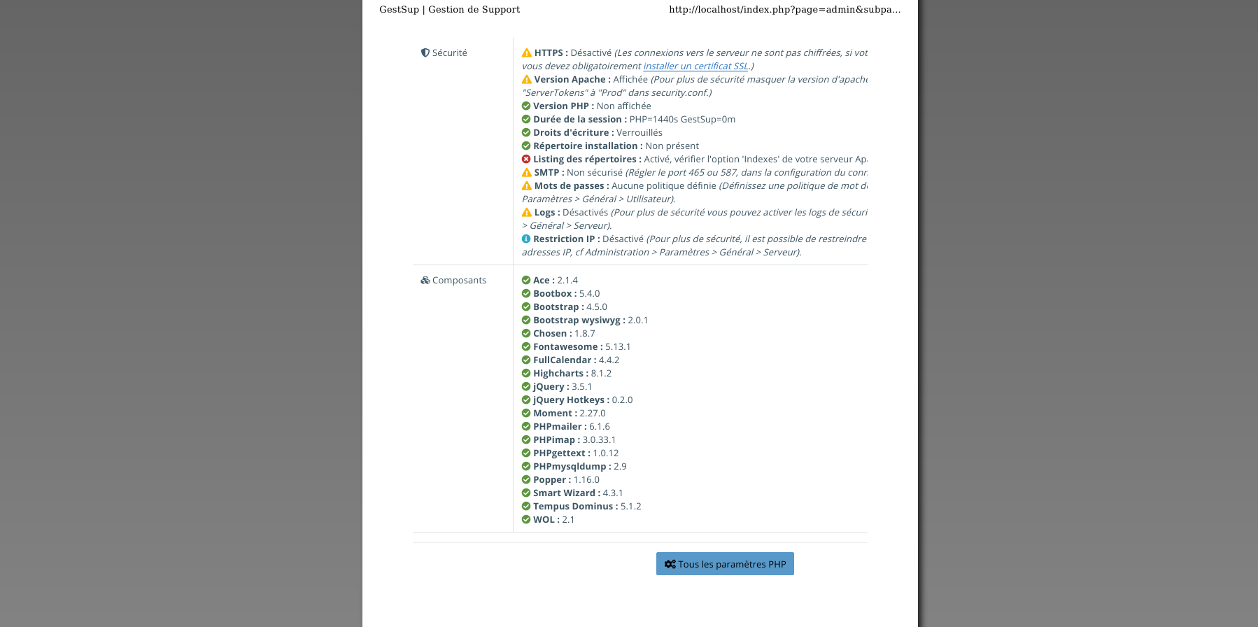

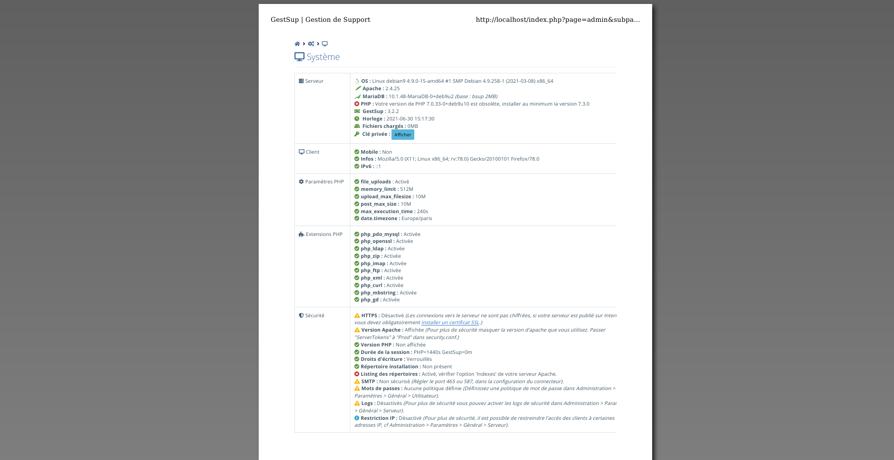

Même après avoir enregistrer mon adresse mail je ne reçois pas de ticket dans le logiciel,
Voici ci-joint des captures d'écran des informations de mon système,
Pouvez vous mettre à jour votre application dans la dernière version stable 3.2.10 et ressayer.

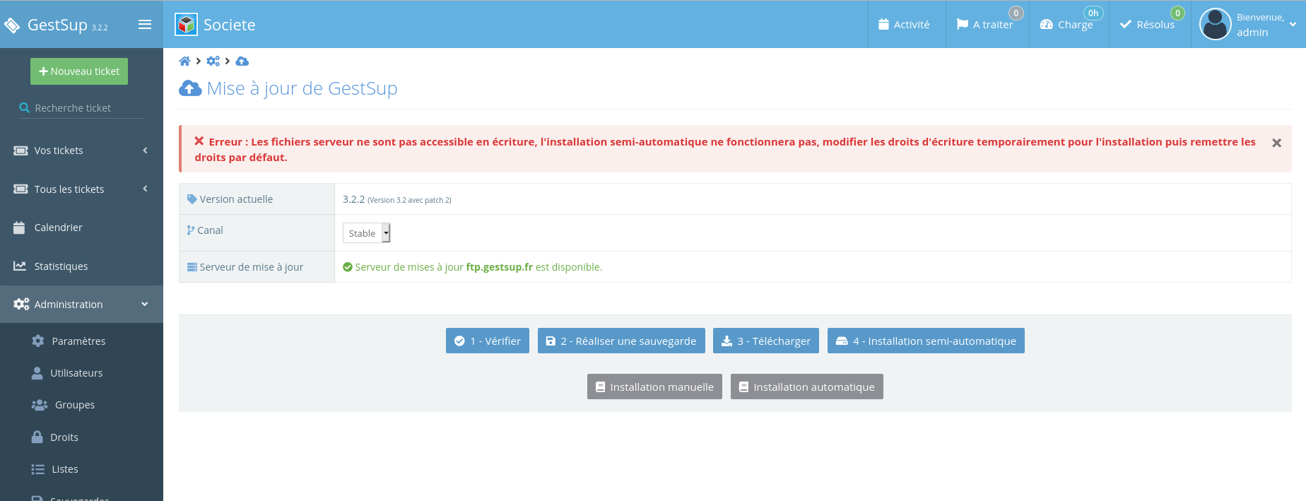

Pouvez-vous me dire comment faire pour corriger l'erreur dans la capture d'écran ci-jointe. merci,
il est nécessaire de donner les droit à l'application d'écrire sur ses fichiers, vous pourrez retrouvez les procédure d'installation des mises à jour sur ce lien : https://doc.gestsup.fr/update/

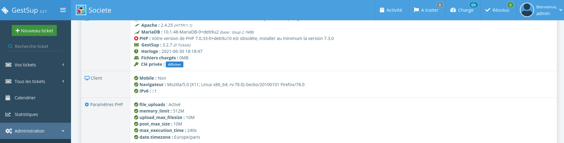

pourrais-je avoir le lien pour installer la nouvelle version PHP
merci à vous,
cdt,
La documentation à été mise à jour pour une installation en ligne de commande sous linux, sans planification : https://doc.gestsup.fr/update/
Concernant la mise à jour de PHP, il n'existe pas de procédure, car la version de PHP par défaut de debian 10 est la bonne, mais vous êtes également sur une version de Debian non supportée.
