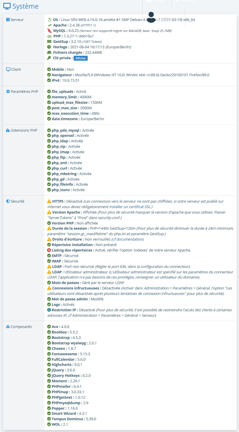

Je me permets de faire un up sur mon message d'hier. Après avoir migré sur une version 3.2.10 (3.2.5 mis à jour en semi-auto depuis l'application) avec un serveur debian 10 tout neuf et donc une installation à jour (voir PJ "Système"), je retrouve mon problème de base:

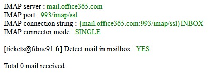

A savoir que le serveur ne récupère plus les mails ("0 mail received" alors qu'il y a bien des mails non lus dans le INBOX du compte Office365). Ce matin tout était parfait, et le serveur récupérait bien les mails que ce soit en ligne de commande "/usr/bin/php7.3 /var/www/html/gestsupmg/mail2ticket.php" ou depuis le bouton "Lancer l'import des mails".
J'ai donc planifié un crontab pour exécuter la commande pour mail2ticket.php toutes les minutes. J'ai l'impression que c'est depuis ce moment là que, même en lançant la commande à la main ou depuis le bouton d'import, l'import ne se fait plus (voir PJ "mail2ticket.jpg"). J'ai modifié le cron pour qu'il s'exécute toutes les 5 minutes mais le problème est le même
Il n'y pas d'erreur PHP dans error.log et le cron s'exécute bien à l'intervalle demandé lorsqu'on regarde le syslog.

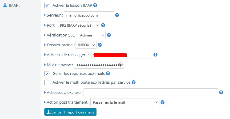

Pouvez-vous transmettre un impression écran de la configuration de votre connecteur IMAP.
Vous pourrez tester de modifier le dossier Inbox et tester avec un autre serveur de messagerie pour test.

Bon, les dernières nouvelles:
Je pense que le connecteur est bien configuré (je vous mets en PJ un screen à toutes fins utiles) et que le serveur Office365 n'aime pas les requêtes trop régulières. Il y a environ 20mn j'ai totalement arrêté le cron. Je viens juste de relancer la commande manuellement et 17 tickets viennent de remonter (par contre mail2ticket semble souffrir quand il en récupère autant).
Je viens de modifier le cron pour lancer mail2ticket.php toutes les 10mn... à suivre.
