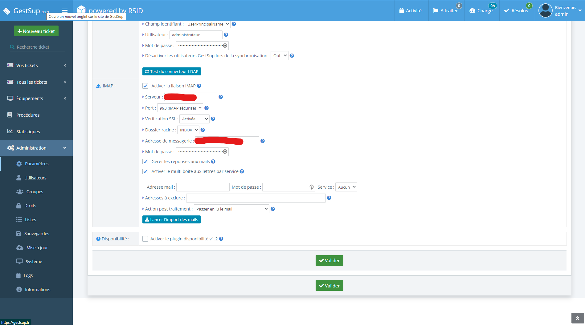

Impossible de faire des modifications sur la page administration > paramètres > connecteurs
Je me retrouve avec 2 boutons "Valider" (cf : PJ) mais aucun des deux ne fonctionnent.
J'ai ce problème depuis le passage en 3.2.9.
J'ai testé avec la version 3.2.10 et 3.2.11 et le problème est là également.

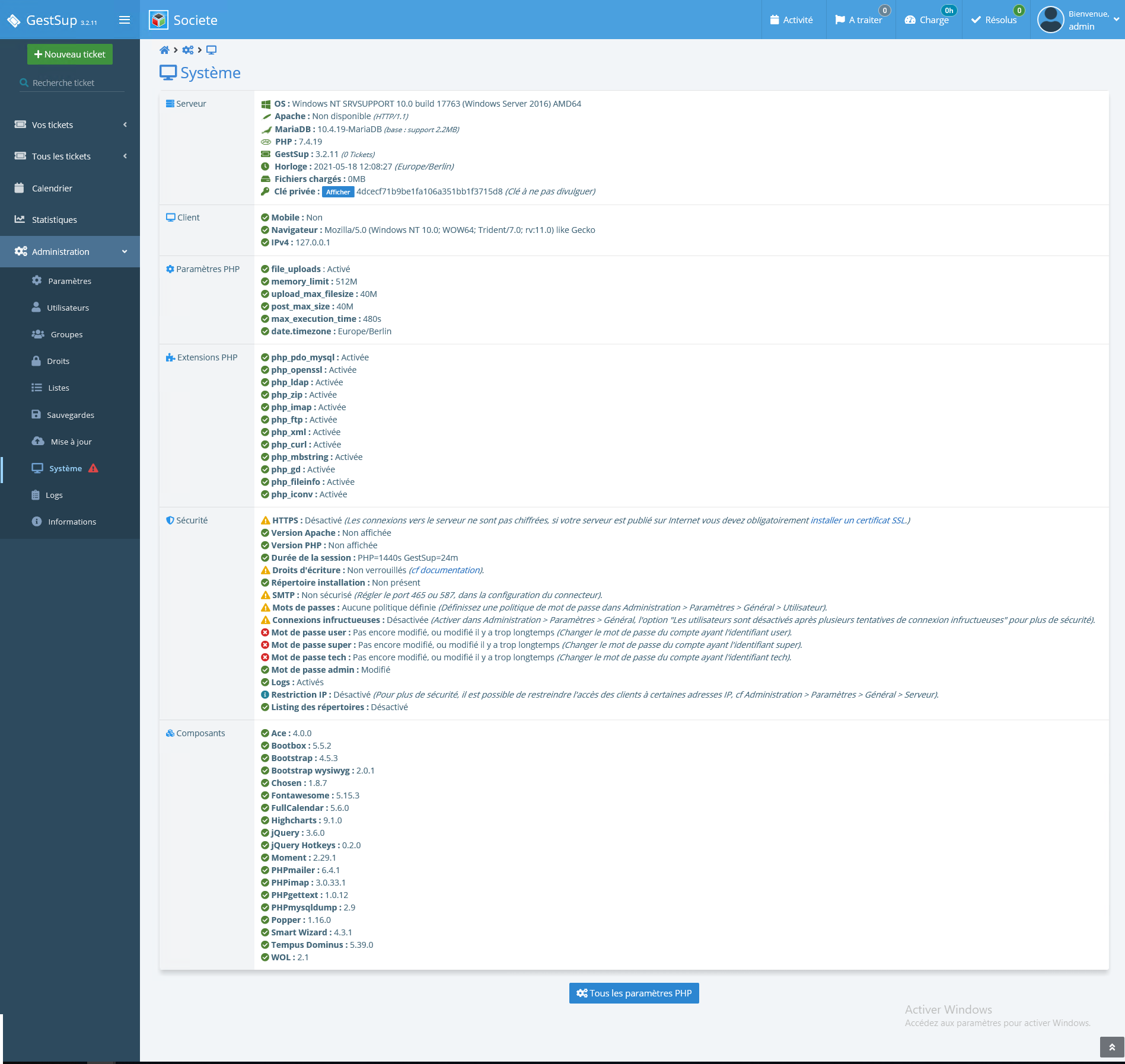

pouvez-vous transmettre un impression écran de votre page système ?
Pourrez-vous indiquer comment reproduire le problème sur la webdemo ?

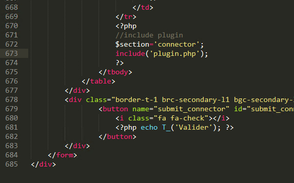

Je viens de voir que dans le fichier admin/parameters/connector.php ligne 673 il y avait include('plugin.php');
du coup quand je commente cette ligne le 2ème bouton disparait et le formulaire fonctionne normalement.

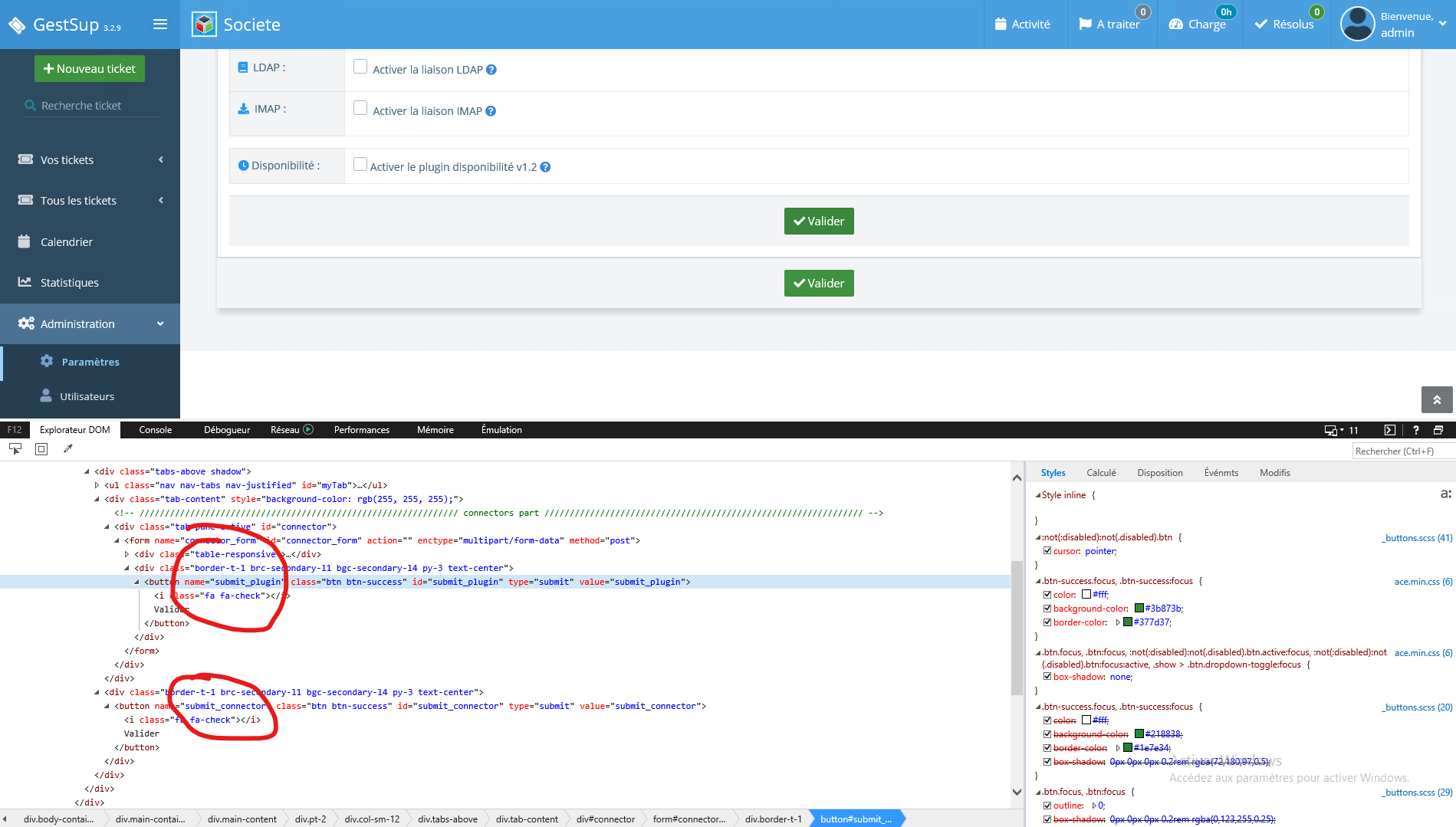

J'ai bien remplacé le dossier "plugin" que vous m'avez envoyé et j'ai toujours le même bug.
En inspectant le code HTML on voit que j'ai le bouton "submit_plugin" et "submit_connector"

Est ce que c'est normal d'avoir :
ligne 673 du fichier admin/parameters/connector.php
car quand je commente cette ligne je n'ai plus le problème
