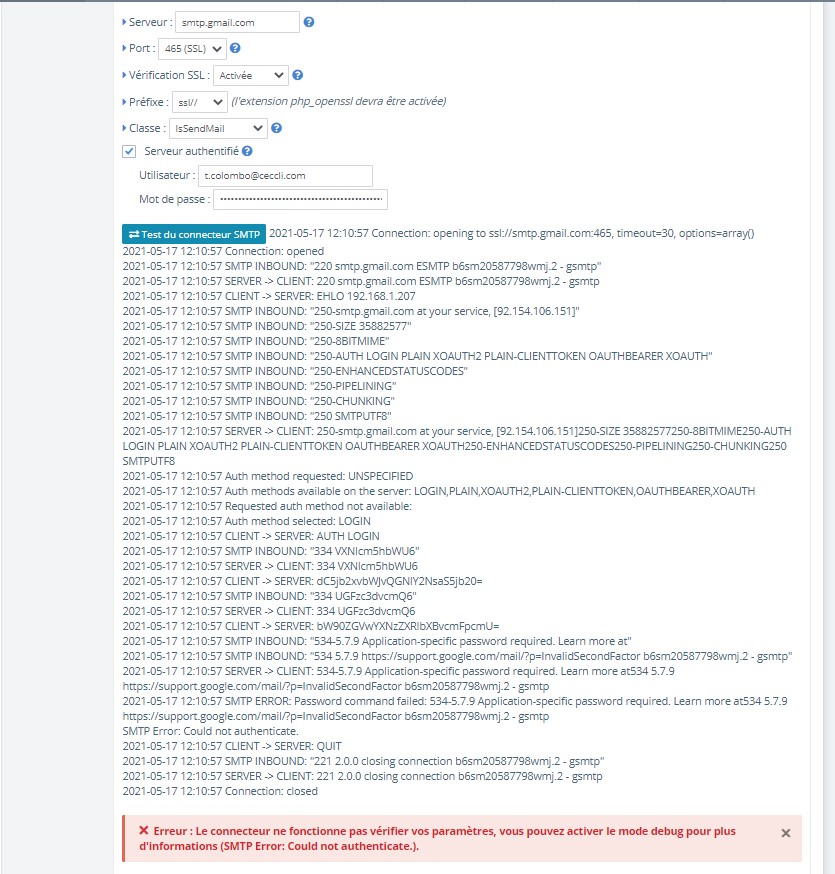

Je suis en train de configurer le logiciel de gestion avec une connexion SMTP vers un compte gmail entreprise et qui a l'authentification en deux étapes.
Quand je teste le connecteur SMTP il me dit que la connexion SMTP ne peut pas être établie (je vous envoie la capture d'écran avec la sortie en mode debug)
En lisant sur le lien de google qui apparaît dans le log, google propose de créer un mot de passe application avec un code de 16 chiffres à utiliser.
Si j'arrive à créer le code, je ne saurai pas où je pourrai le rentrer afin de faire l'association entre gestsup et le compte google...
Quelle est la bonne manière d'associer ce compte google entreprise avec l'outil gestsup ?

L'application ne gère pas l'authentification a deux facteurs une évolution est nécessaire pour ce point.

En attendant la connexion 2FA, pour ceux qui utilisent des comptes google entreprise on doit:
1. Désactiver l'authentification 2FA pour ce compte seulement
2. Donner le droit à ce compte à "autoriser l'accès des applications moins sécurisées"
Ceci permettra d'utiliser un compte gmail entreprise avec l'application GestSup
