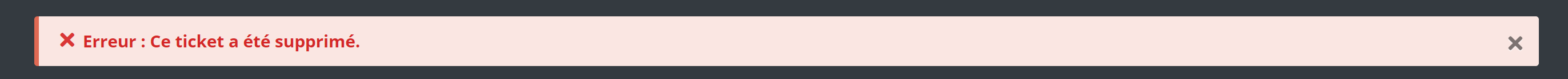

Bonjour Flox,
J'ai installé le patch 3.11 sur un serveur de test.
J'ai activé la fonctionnalité "Observateur" et ajuster les droits en conséquence.
Lorsque je souhaite simuler un ticket d'incident avec des observateurs, je créé un nouveau ticket et je remplis les premiers champs. Au moment d'ajouter un premier observateur et lorsque j'en ajoute un parmi la liste des utilisateurs, la page web se rafraîchit et force la création prématurée du ticket avec le message d'erreur suivant :
Cdt.
P.S. : Une fois le ticket créé, aucun problème pour ajouter et/ou supprimer un ou plusieurs observateurs, le ticket sauvegarde correctement les modifications.

Je reproduis le problème sur la web démo sans le message d'erreur.
Messages : 9431
une correction à été apportée vous pourrez tester en webdemo et télécharger le patch en pièce jointe.
