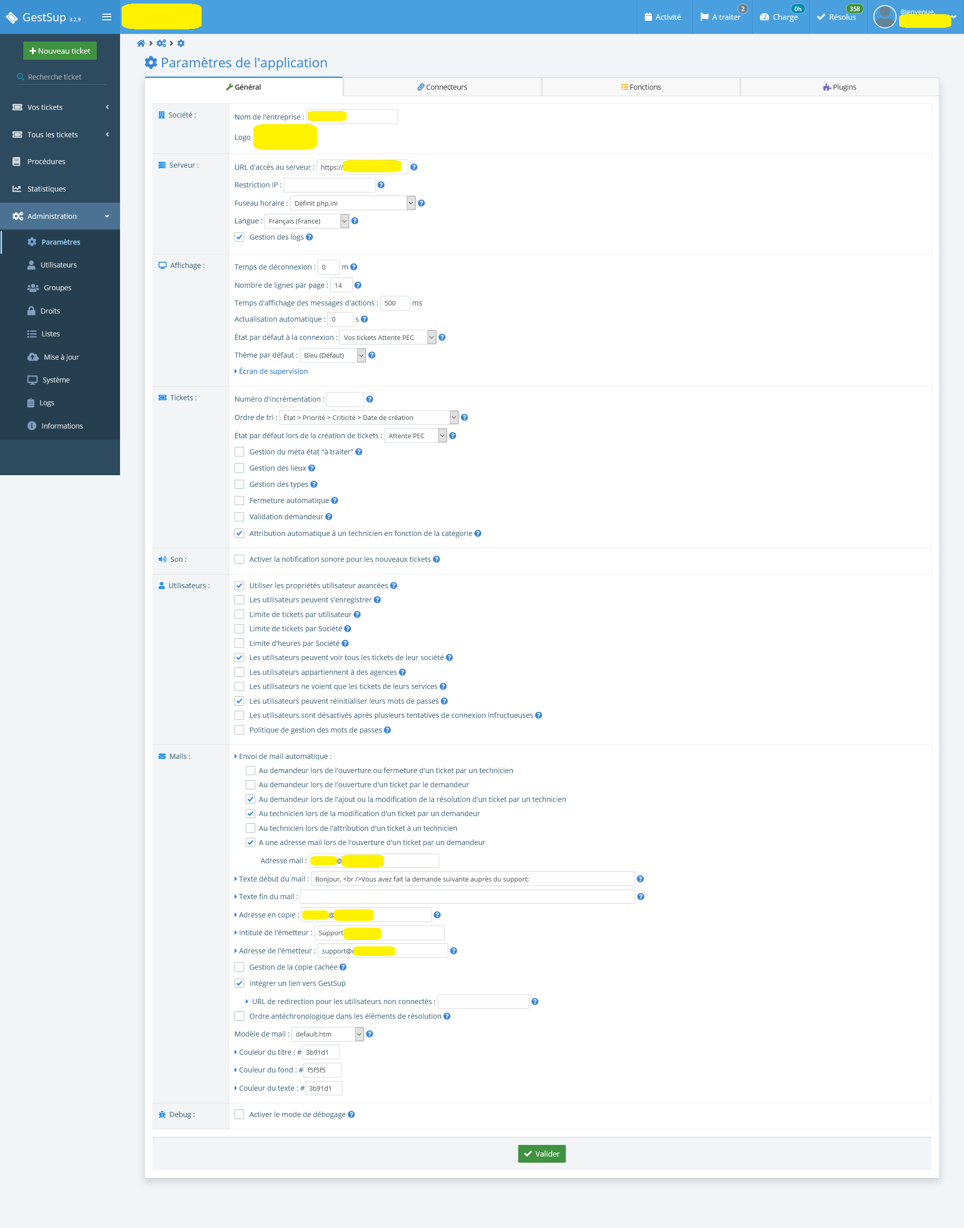

1 -Pouvez vous transmettre un impression écran des paramètres de votre connecteur SMTP.
2- Puis réaliser les étapes suivantes :
- activer le mode debug de l'application
- passer a 5000 le temps d'affichage des messages d'actions
- envoyer un mail manuellement depuis un ticket puis faite un impression écran de la page affichée.

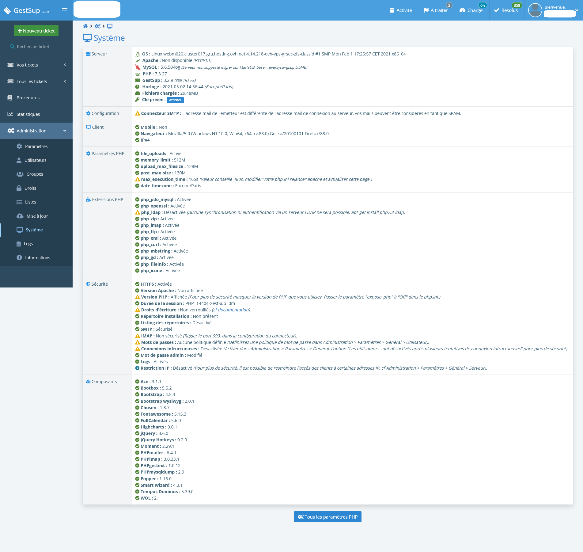

5- règler le défaut de configuration affiché sur la pas Système

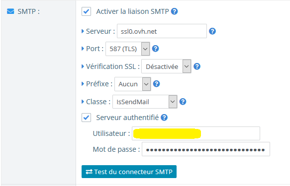

bonjour,
Après avoir revu les différents paramètres (et être passé sur la 3.2.9), le problème est résolu.
merci Flox !
A toutes fins utiles, pour les autres lecteurs, voici les paramètres que j'ai utilisés (gestsup hébergé en mutualisé chez OVH, utilisant le serveur smtp de l'hébergeur):
