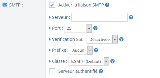

Configuration connecteur :
Configuration du connecteur
La vérification SSL est désactivée.

La version sur la quelle cela ne fonctionne pas est déjà en 3.2.7, le champs du connecteur est bien renseigner, je l'ai juste enlever pour la capture.

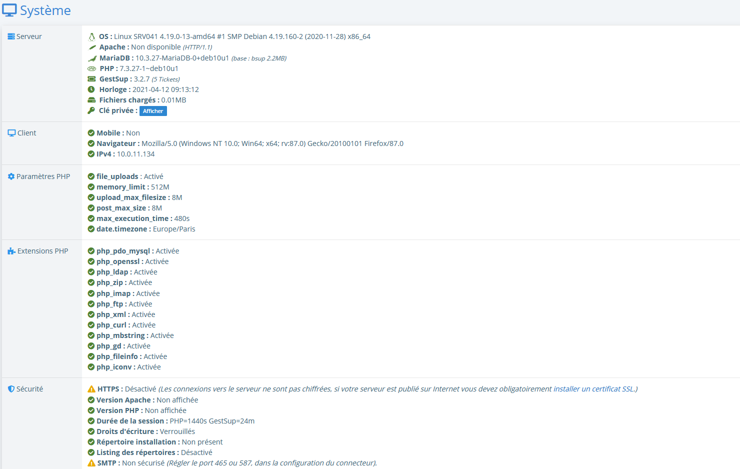

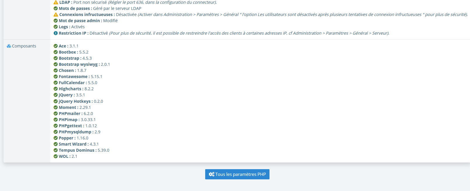

Voci la page système :
systeme part 1.PNG (118.73 Kio) Vu 4548 fois
systeme part 2.PNG (80.71 Kio) Vu 4548 fois
