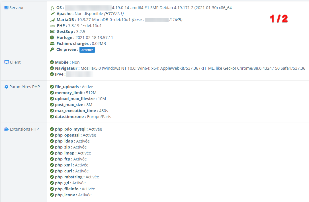

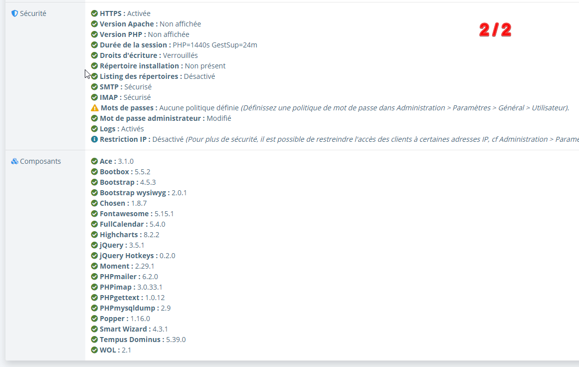

Concernant les infos système, tout est en vert est fonctionnel (2 captures d'écran ci-joint)

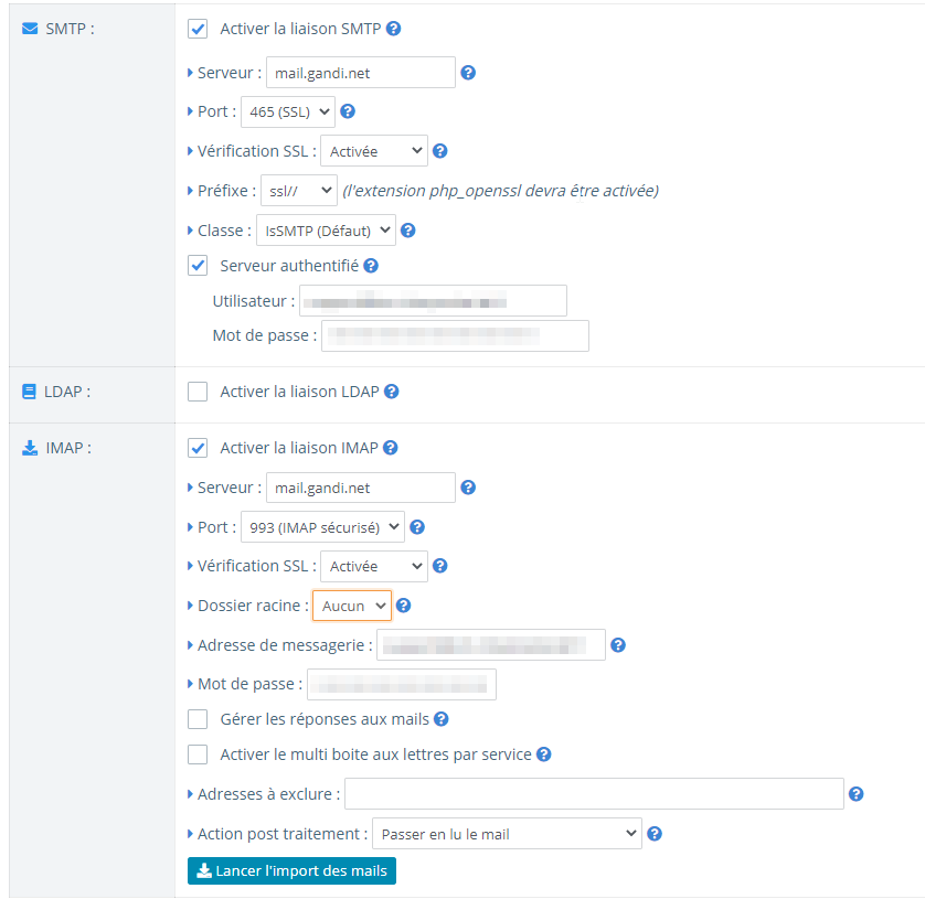

Voici un capture de la configuration du connecteur. Je précise que j'ai testé toutes les combinaisons possibles, mais la config présentée dans ce screenshot est celle qui fonctionne directement sans soucis avec l'email de Fastmail.
