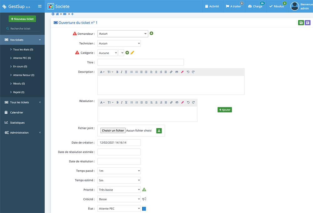

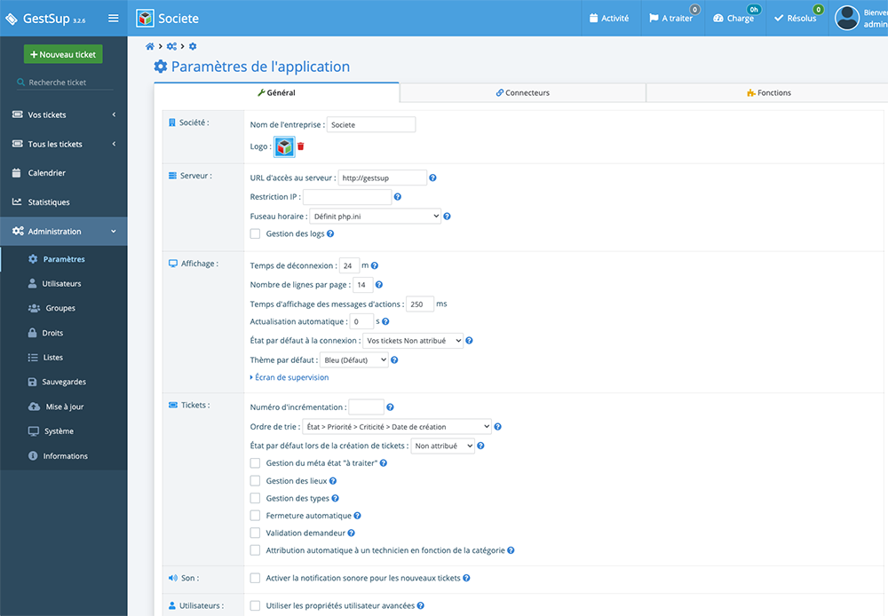

J'ai fait une nouvelle installation sur une nouvelle base de données.
J'ai juste modifié l'état pas défaut dans les paramètres de : Attente PEC (id:1) en Non attribué(id:5)
Je clique sur le bouton Nouveau ticket et l'état est Attente PEC
Ci-joint les copies d'écran
Création d'un nouveau ticket
Capture d’écran 2021-02-12 à 15.16.22.png (111.57 Kio) Vu 4578 fois
Fenêtre paramètre
Fenêtre paramètre
Capture d’écran 2021-02-12 à 15.14.32.png (152.22 Kio) Vu 4578 fois

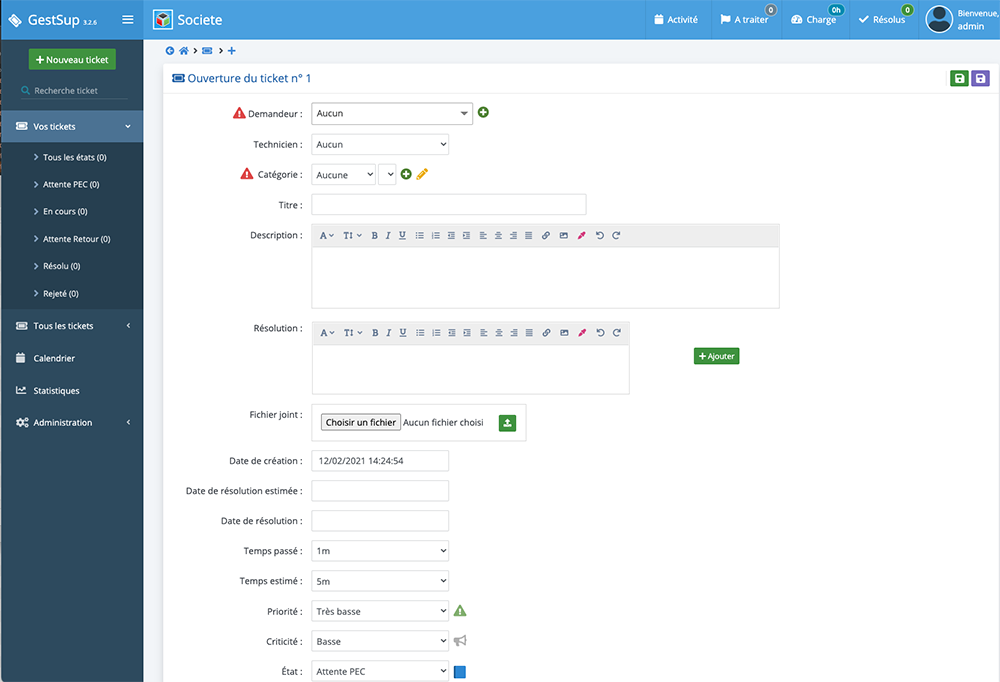

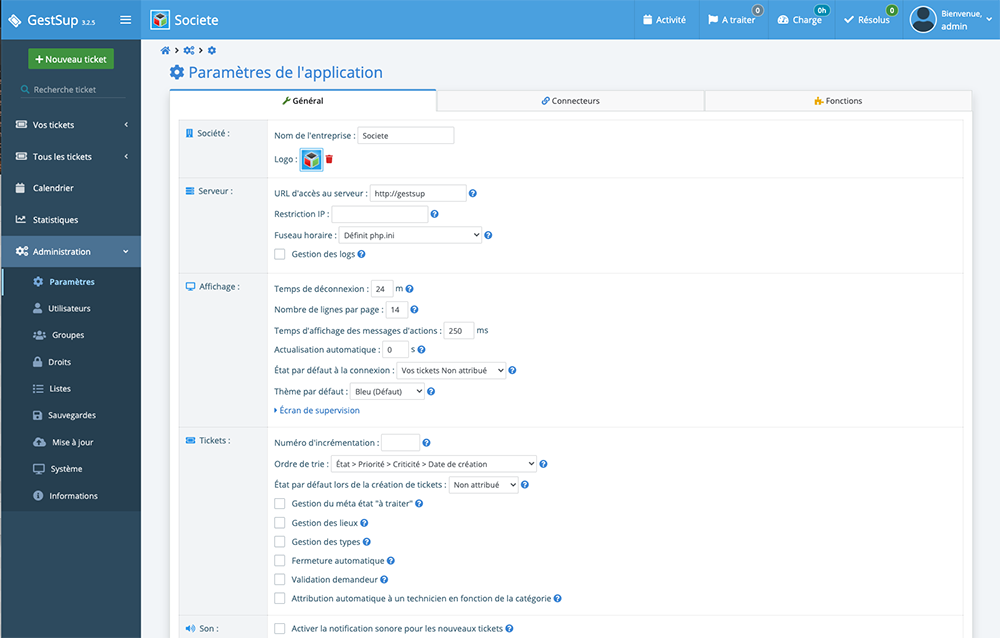

Veuillez trouver les copies d'écran en 3.2.6, même problème.
Pour info PHP 7.4 / MySQL 5.7
Nouveau ticket 3.2.6
Capture d’écran 2021-02-12 à 15.25.06.png (112.67 Kio) Vu 4577 fois
Paramètre 3.2.6
Paramètre 3.2.6
Capture d’écran 2021-02-12 à 15.25.18.png (162.11 Kio) Vu 4577 fois

Ce paramètre est utilisé lors de la création d'un ticket par un profil utilisateur, lors de la création d'un ticket par un technicien ou administrateur il est par défaut technicien et donc par défaut dans l'état Attente de PEC
2021-02-12 15_39_45_screenshot_gestsup.png (4.13 Kio) Vu 4577 fois
