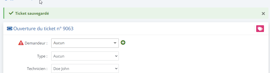

Lors de la création d'un ticket, les boutons de sauvegardes ne disparaissent pas instantanément dans votre cas?
- 2021-02-09 11_23_29_screenshot_gestsup.png (14.19 Kio) Vu 4968 fois

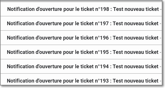

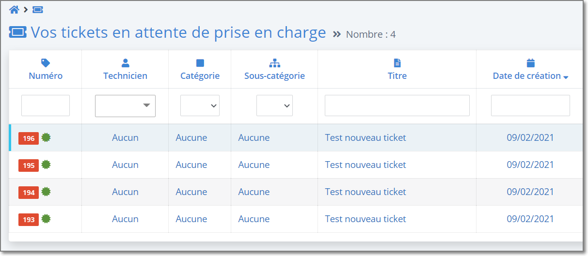

Non, il y a un temp d'attente avant que la page disparaisse (en attente de réponse du serveur) et j'ai le temps de cliquer plusieurs fois sur le bouton.
Je viens de refaire le cas à l'instant : avant que la page disparaisse, j'ai cliqué x fois sur le bouton enregistrer
GestSup me crée x tickets
et j'ai x notifications de création
C'est exactement le même cas que ce qui se passait avant que je dise à mes clients d'attendre que la page disparaisse.
