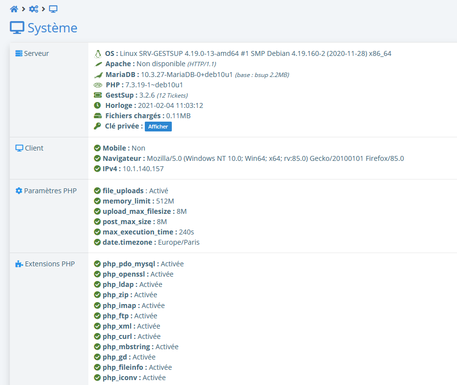

Pouvez vous transmettre un impression écran de votre page système.
G0osS
Messages : 52
Enregistré le : jeu. 12 nov. 2020 17:04
Oui, bien sûr !
On voit que l'horloge a bien une heure d'avance... Mais je ne comprend pas pourquoi....

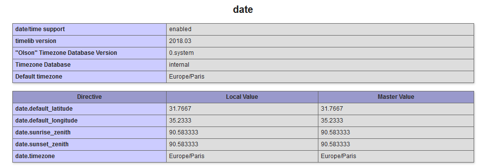

- Pouvez-vous depuis la page système, afficher tous les paramètres PHP puis faire un impression écran de la section "Date".
- Si vous changer de fuseau horaire depuis les paramètres généraux, est ce que l'heure change dans la section système ?
G0osS
Messages : 52
Si je change le fuseau horaire, l'horloge system du Gestsup change aussi ! (c'est déjà une bonne nouvelle ça !?)
Voici ma capture du champ date dans la conf php :
