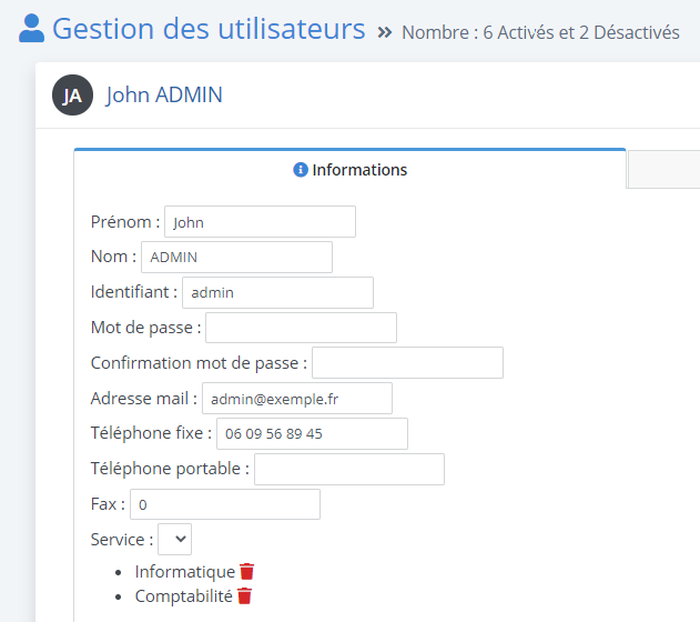

Nouvelle question que j'ai oublié de mentionner, est-il possible de cloisonner les tickets par catégorie?(ex: logiciel, ect)
Via la fiche utilisateur :
2021-01-11 15_43_55_screenshot_gestsup.png (25.84 Kio) Vu 6598 fois
Il n'est pas possible de cloisonner par catégorie.
