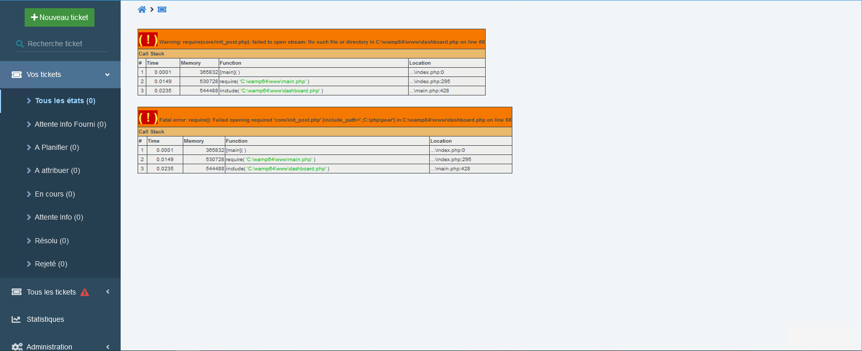

Après avoir effectué la mise à jour en version 3.2.5 je rencontre un petit problème, la page des tickets est blanche.J'ai activé le mode debug et le message d'erreur suivant est afficher.
Je ne sais pas comment résoudre ce problème.
Merci d'avance pour votre réponse.
Il semble manquer des fichiers télécharger puis ecraser

Effectivement il manquait des fichiers qui était dans d'anciens patchs que j'avais oublié de télécharger.
Merci de votre réponse ça fonctionne.
