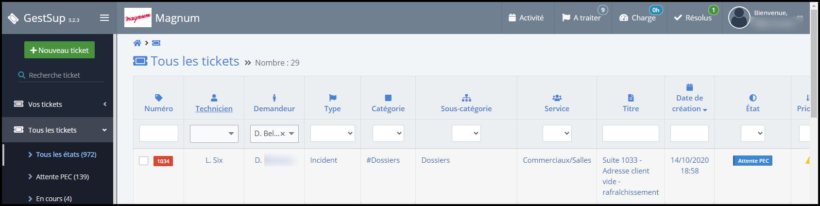

J'ai un petit problème sur la nouvelle monture du site 3.2.3
J'ai un décalage ici (voir pj), obligé de dezoomer pour avoir les priorités à droite de l'écran je ne sais pas d'où cela viens... j'ai essayé de reproduire le cas sur votre démo sans succès ...
J'imagine que c'est cause de la longueur du contenu d'un champs mais je ne sais pas lequel...
3.2.3 - Obligé de dézoomez a 90% pour avoir tout l'écran
les tailles des colonne s'adapte automatiquement à la résolution de l'écran.
Il semble dans votre cas que la résolution de votre écran soit trop basse par rapport aux colonnes affichées.
> Pouvez-vous préciser votre résolution d'écran ?
> Pouvez-vous préciser si vous avez bien une scollbar horizontale permettant d'afficher les derniers colonnes ?
> Vous pourrez également ajouter des espace sur vos services pour forcer un retour à la ligne.

Sur l'ancienne monture de GestSup je n'avais pas le problème (parcontre sur mes deux environnements test et prod qui ont pour le moment les memes données) j'ai le problème ... je peux vous donner en privé un accès pour constater ?
Sur le même PC même écran, quand j'utilise le Gestsup de demo je n'ai pas le problème.
- Ma résolution : 1680*1050
- Non je ne l'ai pas cette scollbar horizontale, obligé de dezoomer
- J'ai ajouté un espace dans mes services en test mais j'ai le même problème, ça a juste agrandis les autres colonnes

A partir de la version 3.2.0 la police de caractère est plus élevée il y a donc moin de densité d'affichage.
Pouvez-vous me transmettre un impression de votre liste des tickets complète en MP pour voir comment il est possible d'optimiser les colonnes.

J'ai fait une vidéo pour illustrer, ok pour le screen je vous envois cela en MP.

Il semble que vous ayez créer / modifier les états par défaut des tickets, avec des libellés long, la colonne état est donc plus large.
Arrivez vous à reproduire le problème sur une liste des tickets qui ne possède que les libellé des état par défaut ?

Pouvez-vous installer la version 3.2.4 sur votre serveur de test ?
Vous pouvez optimiser l'affichage en effectuant les opérations suivantes :
1- Modifier le libellé des sous-catégories en ajoutant des espaces pour un retour à la ligne (ex: Super***** Charge*** / décharge*****)
2- Pareil dans les titres des tickets, utiliser des espaces et non des underscore
3- Pour limiter l'effet et gagner en performance abaisser le nombre de ligne afficher dans la liste de 80 à 14
4- Désactiver les colonnes non essentiel droits dashboard_col*
5- Modifier la résolution de votre écran
6- Utiliser le bouton hamburger permettant de réduire le menu latéral de gauche.
7- Réduire les libellés des états personnalisés.
A noter : Aucun souci d'affichage n'est observé avec une résolution FullHD (1920 x 1080 pixels)
