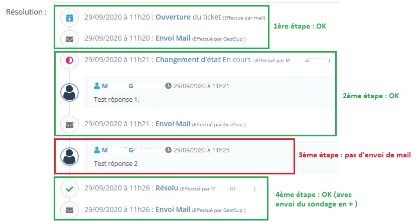

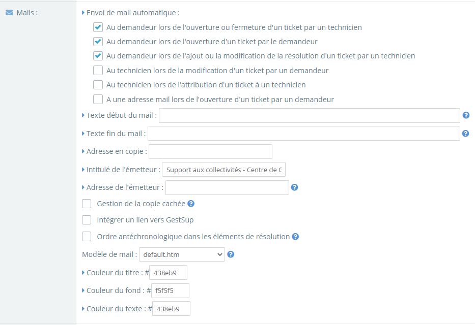

Suite à la mise à jour en version 3.2, il y a un soucis avec l'envoi de mail lorsqu'il y une résolution ajouté au ticket (mais sans changement du status) :
Ma configuration (qui n'a pas changé) :
Merci à vous.

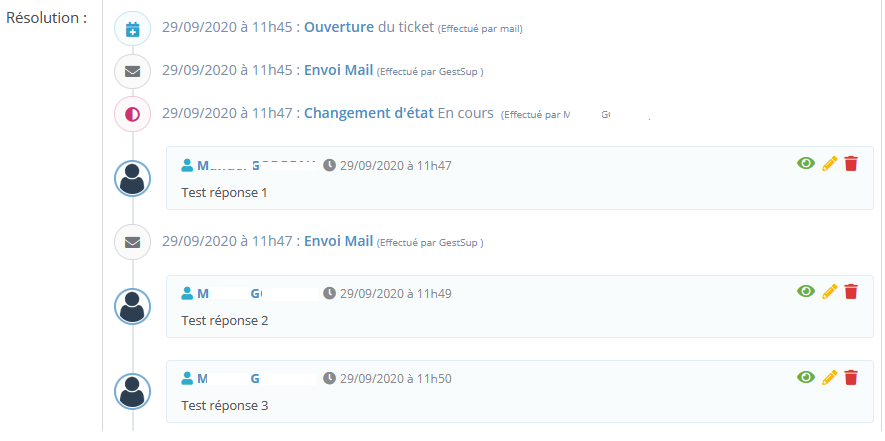

trx3n
Messages : 195
Sans titre1.png (35.86 Kio) Vu 6167 fois

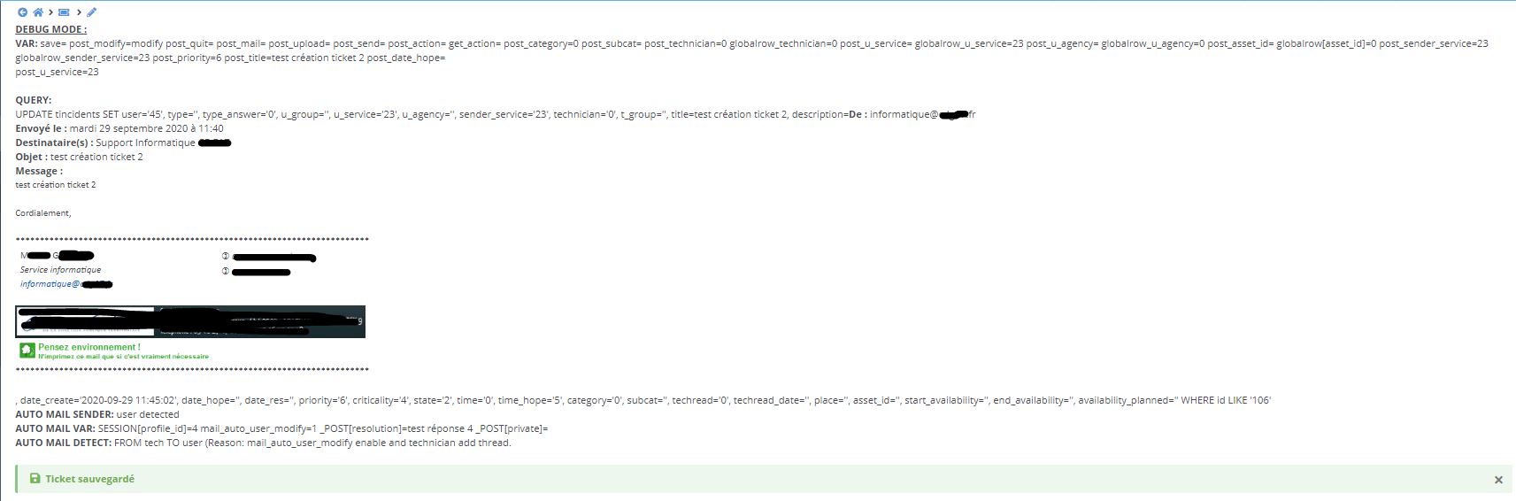

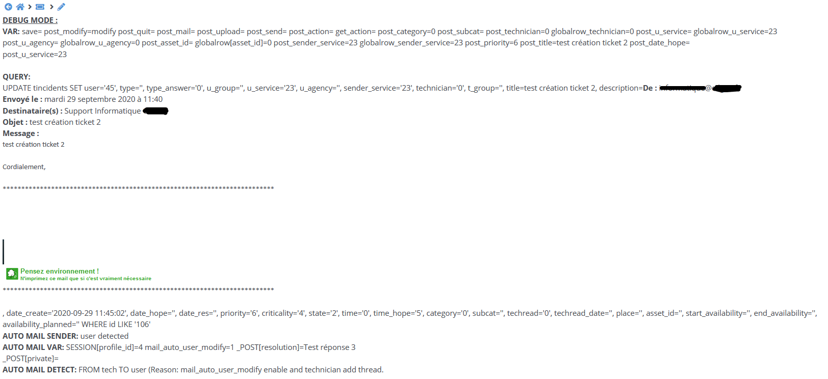

En mode débug (lorsque j'enregistre ma réponse 3) :
Sans titre.png (76.72 Kio) Vu 6167 fois

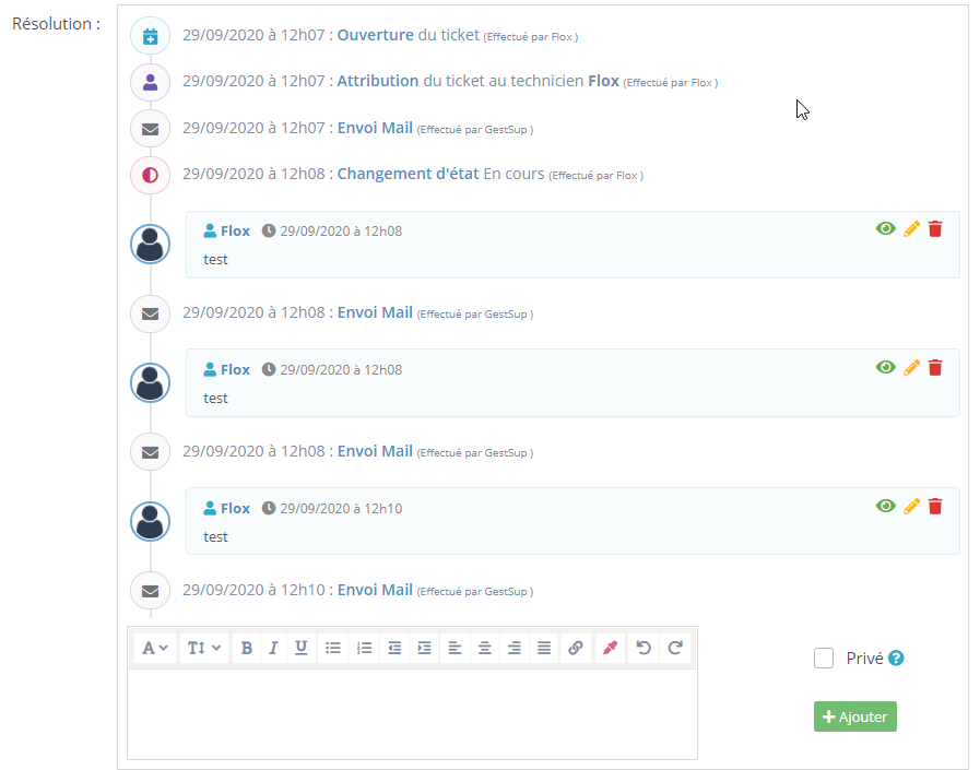

je ne reproduis pas ce problème :
2020-09-29 12_10_13_screenshot_gestsup.png (51.52 Kio) Vu 6165 fois

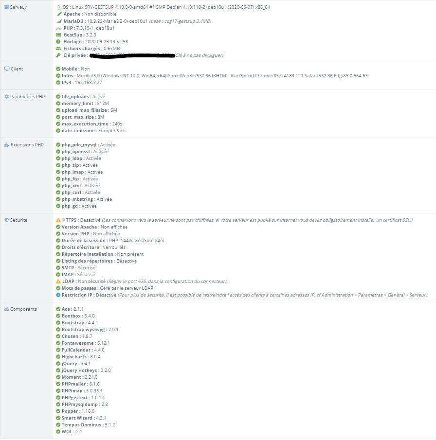

Pouvez-vous transmettre un impression écran de votre page système.
Et transmettre un impression écran de toute la page en mode débug qui est affichée après avoir enregistré le commentaire.
trx3n
Messages : 195
Ma page système :
Toute la page :

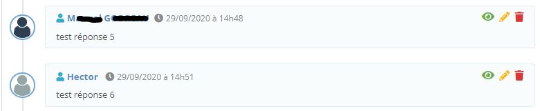

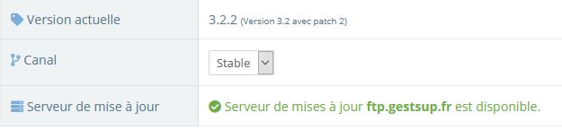

Pouvez-vous installer la dernière version stable 3.2.2 et réessayer

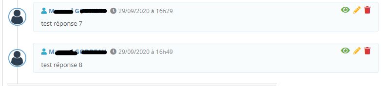

Si le problème persiste indiquer si l'utilisateur connecté qui ajoute le commentaire est le même que l'utilisateur positionnée sur le champ "Demandeur"
trx3n
Messages : 195
La mise est faite :
Test de réponse avec 2 utilisateurs différents (toujours pas d'envoi de mail) :

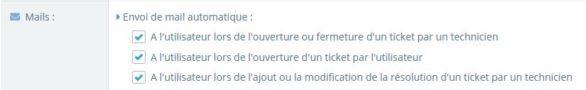

Pouvez-vous un impression écran des paramètres généraux section mail ?
trx3n
Messages : 195
Voici:

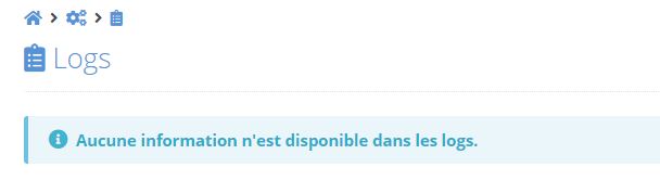

Avez vous des erreurs dans log de l'application si il n'est pas activé cf paramètres général.
Si après un nouvel essai le log est vide, fournissez le log d'erreur Apache.
trx3n
Messages : 195
