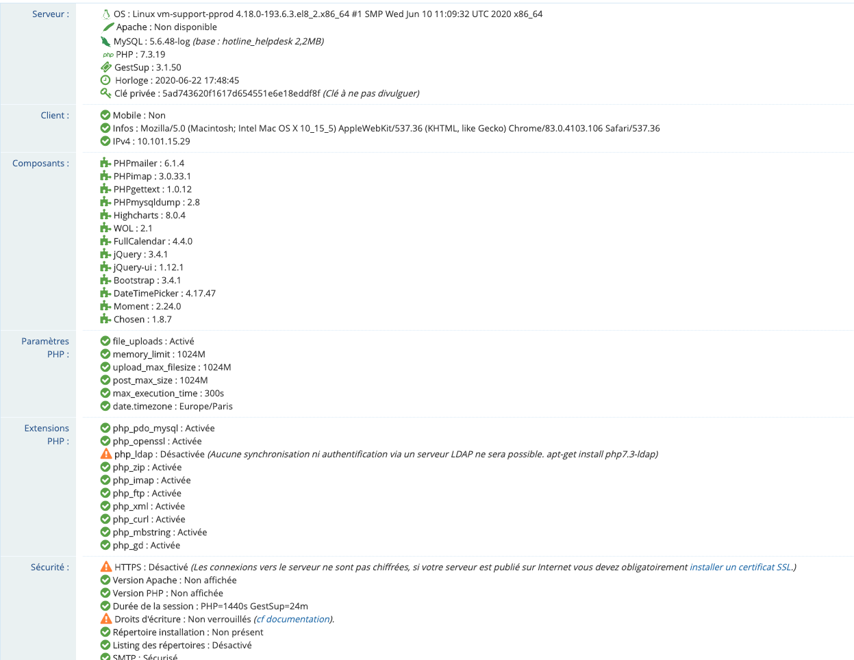

J'ai bien désactiver le firewall, mais rien n'y fait :
- Capture d’écran 2020-06-22 à 17.49.20.png (188.44 Kio) Vu 11687 fois
Serveur: GestSup: 3.2.31 | Nginx : 1.20.2 | MariaDB : 10.5.10 | PHP : 8.1.13

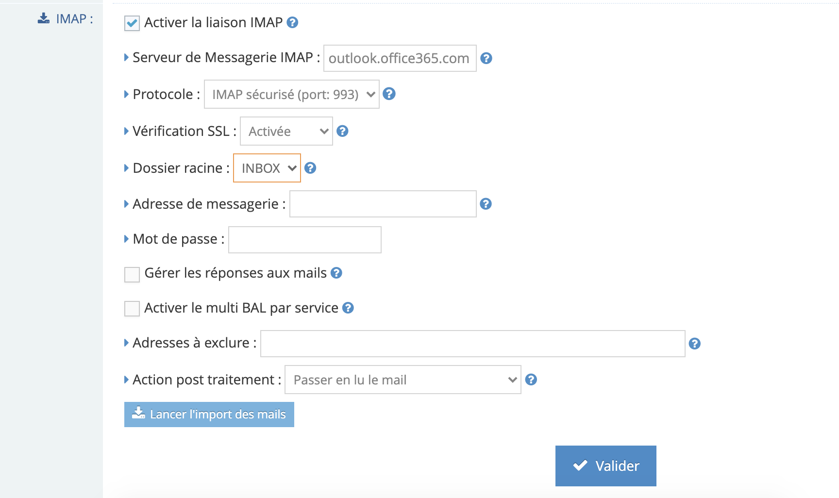

pouvez vous réaliser un impression écran des paramètres de votre connecteur ?
Bonjour Flox,
vous trouverez ci-joint une image du connecteur (sans les cred)
Merci d'avance de votre aide.
- Capture d’écran 2020-07-03 à 21.57.35.png (155.6 Kio) Vu 10573 fois
Le ping depuis le serveur GestSup vers le serveur de messagerie fonctionne ?
