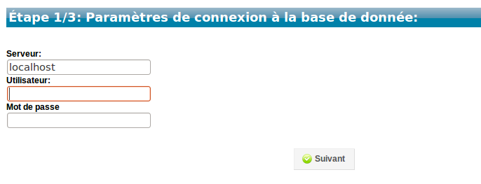

pouvez vous m'indiquer au moment du paramétrage quel est:
serveur
utilisateur
mot de passe
voir pièce jointe.
serveur
utilisateur
mot de passe
voir pièce jointe.
- pieceJointe.png (13.13 Kio) Vu 16845 fois
il s'agit du serveur de base de donnée ou vous avez installer votre base MySQL.
L'utilisateur et le mot de passe sont ceux associés à votre base SQL.
Si le nom du serveur par defaut est localhost c'est que de manière générale, le serveur ou l'on installe le serveur web héberge également la base de donnée.
