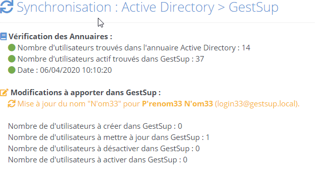

De mon coté je ne reproduis pas le soucis, merci de le détailler
- 2020-04-06 10_10_27-screenshot-zensoft.png (39.49 Kio) Vu 8981 fois

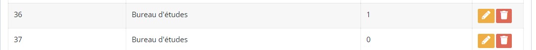

Oui en effet je dois vous fournir plus d'infos pour que vous compreniez le problème.
Le caractère " ' " est situé dans le champ service de la fiche AD.
Les synchros se passent bien mais lorsque je désactive le service avec " ' " depuis la liste des services, la synchro me le ramène comme actif.
J'utilise la version gestsup 3.2 et un AD 2016
(objectVersion : 87)
cdt.

La synchro des services AD m'intéresse mais le but de désactiver certains service est de ne pas faire apparaître tous les services dans la liste des services affichée dans le ticket... peut être faudrait il une case attaché au service : "Ne pas faire apparaître dans la liste des services"
Néanmoins, il y a bien un bug puisqu'il est impossible de désactiver un service contenant un " ' " dans gestsup car celui ci est resynchronisé en double.
effectivement ce bug à été corrigé en version 3.2.1.
