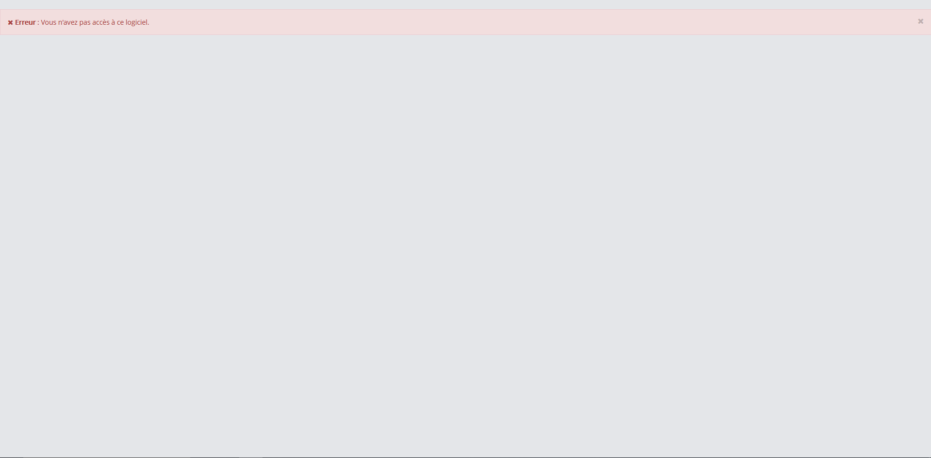

J'ai fait une erreur en configurant la Restriction IP sur l'adresse de mon serveur, je ne peux donc plus accéder à GESTSup depuis n'importe quel machines, est-il possible de modifier ce paramètres dans les fichiers de configuration ? Pouvez-vous me précisez le nom et le champ du fichier à modifier. Merci.

- erreur GESTSup.PNG (13.96 Kio) Vu 8034 fois
si votre serveur est équipé d'un navigateur l'application doit rester accessible depuis ce dernier.
Si vous n'avez pas de navigateur sur le serveur, accéder à la base de données via PhpMyAdmin, sélectionner votre base puis dans la table tparameters supprimer le contenu de la colonne restrict_ip.

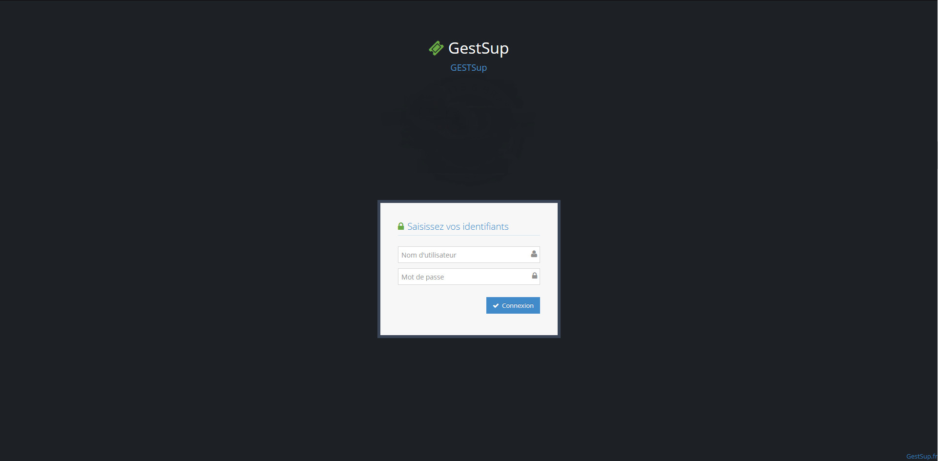

- Le résultat en image
- accès GESTSup.PNG (48.37 Kio) Vu 8027 fois
Il ne faut pas supprimer la colonne mais sont contenu
Vous devriez recrée la colonne pour ne pas avoir de problème.
Code : Tout sélectionner
UPDATE tparameters SET restrict_ip='';Cdt
