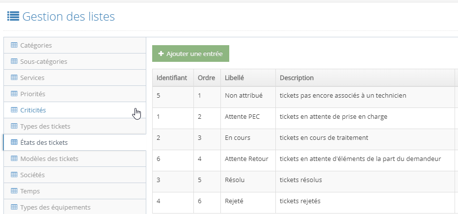

L'état "Attente Retour" correspond à quoi au juste ?
vous trouverez la description des états dans l'administration des listes :
- 2020-02-24 11_16_15-screenshot-zensoft.png (29.39 Kio) Vu 7457 fois

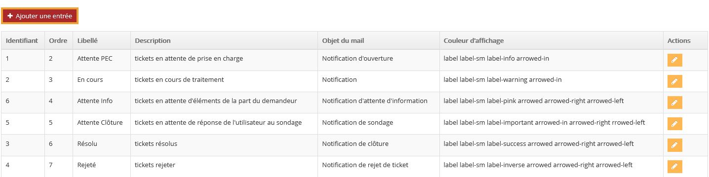

Cet éat semble être renseigné en dur.
Parce que mois dans ma lise, je n'ai pas cet état. Dans la liste déroulante des choix de fermeture automatique, impossible de choisir d'autres états autres que "Tous" et "Attente Retour"
vous avez modifier le libellé des états par défaut, je vous conseil la création de nouveaux état, car des action interne au logiciel sont associé aux état par défaut.
