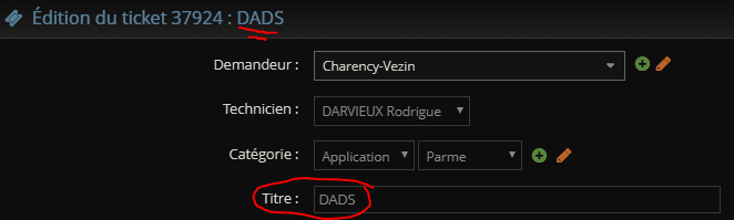

Pour info, depuis le passage en 3.1.47, si on saisi des titres contenant des majuscules, les différentes vues ne conservent que le première majuscule du titre.
(voir PJ)

effectivement il s'agissait d'uniformiser la mise en forme des titre dans la liste des tickets, mais je comprend que cela puisse être gênant dans certains cas.
Vous trouverez en pièce jointe un patch pour la version 3.1.47 corrigeant ce point.

En effet, ca peu être gênant lorsque l'on travaille avec pas mal d’acronymes.
Parfait le patch fonctionne, merci et bonne journée ! ^^
