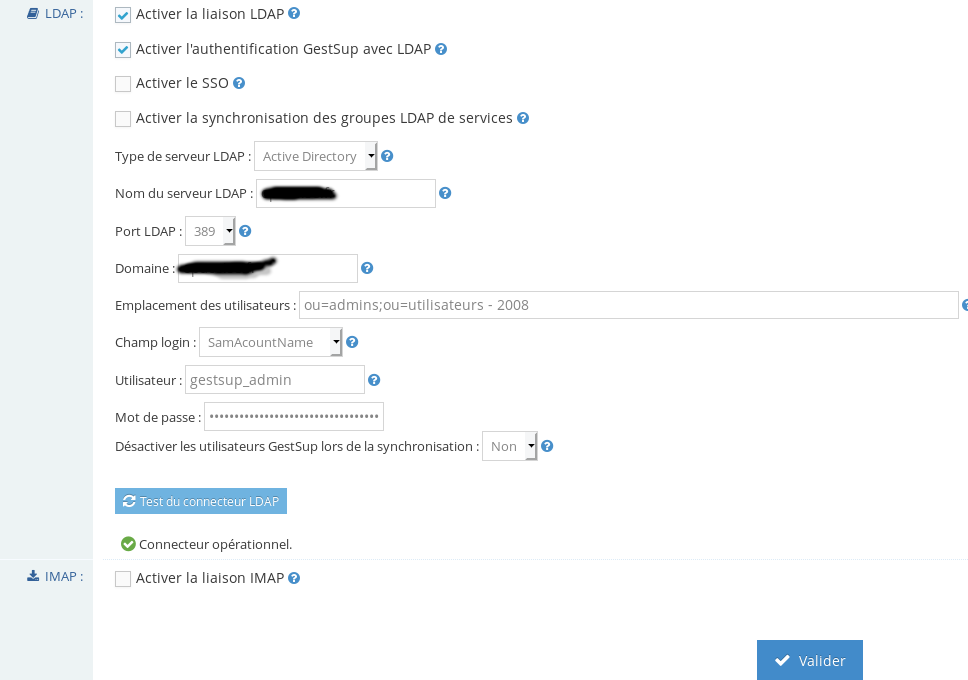

Pouvez-vous :
- transmettre un impression écran de la configuration de votre connecteur
- faire un test de connexion et indiquer le résultat
- regarder dans les log d'erreur Apache si un message d'erreur apparait
fabrice
Gsup LEVEL 7
Messages : 389
voici la capture d'écran
Capture d’écran de 2019-11-29 15-53-14.png (60.92 Kio) Vu 6245 fois
