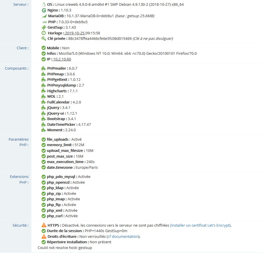

Pouvez vous faire un impression écran de votre page système.

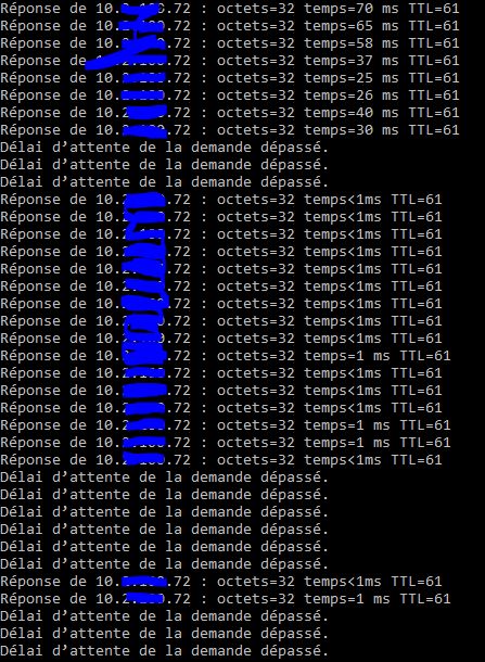

Lorsque je tente de faire une sauvegarde j'ai ce message la:
Warning: file_get_contents(/var/www/html/gestsup/core/ldap1.php): failed to open stream: Permission denied in /var/www/html/gestsup/admin/backup.php on line 79
Par contre ping depuis la VM vers sa passerelle aucune coupure
Could not resolve host: gestsup<br /><br />Qu'est ce que sa veut dire?

Merci de préciser concernant votre impression écran de ping d'ou et vers quoi le ping est réalisé.
Dans tous les cas il semble que vous ayez des défauts sur votre réseau.

Pour le problème c'est résolu, plus aucune perte de paquet!
J'ai compris le problème, gestsup n'arrive plus a résoudre les noms dns même depuis la machine virtuelle
Je suis entrain d'étudier ce point
En mettant l'adresse ip de mon AD, le connecteur refonctionne

Le message could not resolve gestsup, vient de la fonction de vérification du listing des repertoire.
L'application essaye d’accéder à l'adresse http://gestsup/upload/, mais n'arrive pas à résoudre le nom d’hôte "gestsup" mais n'y arrive pas, il faut vérifier votre configuration DNS.
