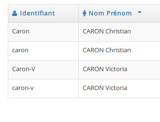

je ne sais pas quand les doublons sont apparu.
Par contre je vois que dans le login il y a des majuscules comme dans la capture d'écran ci joint

pouvez-vous me transmettre votre base de données en MP pour analyse.
Et préciser si le problème était présent avant le patch 3.1.44

Même bug chez nous pour 2 utilisateurs: nous avons modifiés les identifiants dans ldap (activedirectory), qui étaient en majuscule, pour les passer en minuscule (normalisation des login).
Depuis, ces 2 utilisateurs ne peuvent plus se connecter car les comptes se désactivent (certainement due à un conflit dans GestSup?)
Comment fusionner ces comptes et corriger le bug (et dans quel ordre)? J'ai pris note du patch dans la réponse précédente, mais je ne sais pas comment fusionner les doublons...
