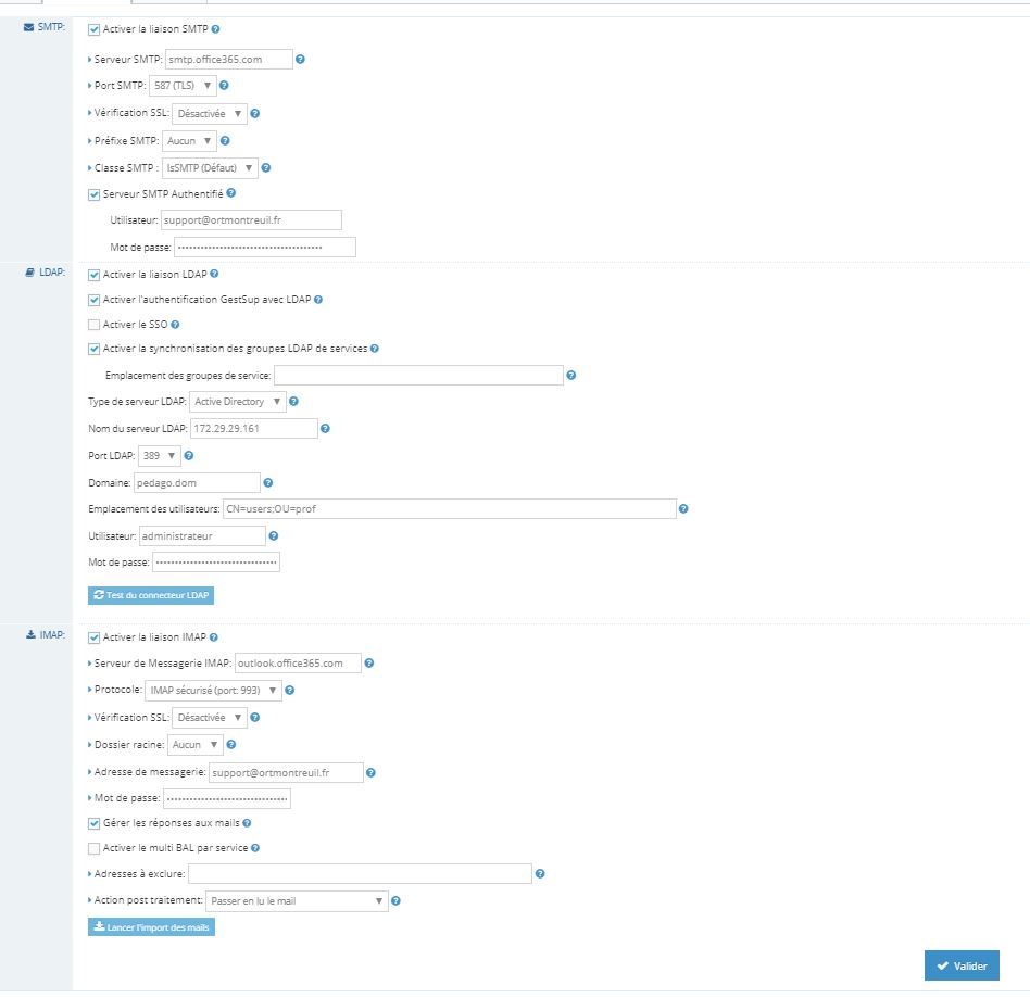

concernant le problème de connecteur SMTP, merci de faire un impression écran de la configuration de votre connecteur.

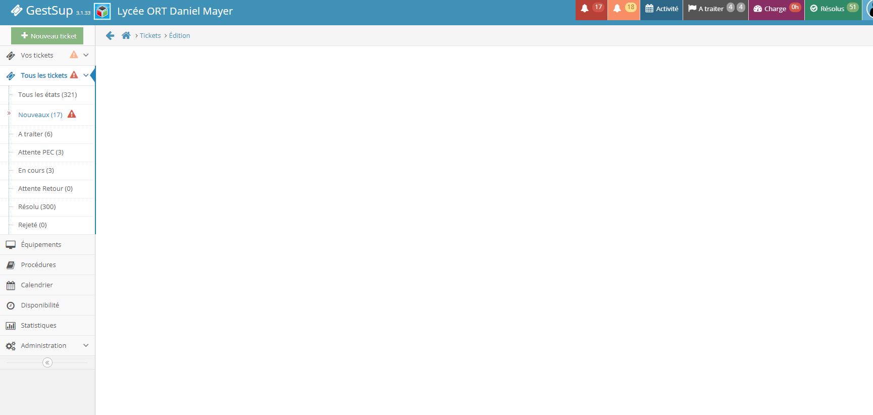

Lorsque je clique sur enregistrer et fermer le ticket mon Gestsup tourne pendant 2 min et je retombe sur une page vierge il faut que je re-clique sur nouveaux tickets.

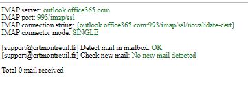

Pour les connecteurs j'ai mis ceci :
Et pour le test de synchornisation j'ai ceci :
Mais pourtant je n'ai pas de mail dans la boîte de réception lors de nouveaux tickets

Je vous invite dans un premier temps a mettre a jour votre application avec la dernière version stable.
Si les problèmes persistes transmettez le log d'erreur apache.
Il est fort a parier que le problème de lenteur soit liée a votre serveur de messagerie. Pour le valider vous pouvez temporairement désactivé le connecteur SMTP.
A noter : pour le connecteur LDAP le compte utilisé ne doit pas être l'administrateur.

Bonjour Merci pour votre réponse j'ai desactiver la liaison SMTP en décochant la case mais j'ai toujours ce problème dé l'écran blanc après avoir clôturé un ticket.
Je vais essayer de changer l'administrateur par mon propre compte cela serait mieux?

Activer le mode debug, enregistrer un ticket et transmettez le message d'erreur.
