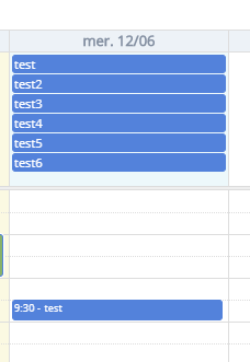

Je me suis aperçu d'un bug dans le calendrier, si nous avons plus de 4 plannifs dans la partie "Toute la journée", les plannifs du jour sont supprimées !
=> Reproduit sur la webdemo ce jour.
Je peux détailler si nécessaire.
effectivement merci de détailler étape par étapes les opérations réalisées pour reproduire le bug, car de mon côté je n'y parvient pas.
2019-06-11 10_51_31-screenshot-zensoft.png (3.63 Kio) Vu 7941 fois

Pourriez vous regarder la vidéo et me dire si vous parvenez a reproduire l'anomalie ?
Je viens de le refaire sur la date du 14/06
=> En fait cela semble etre quand l'on déplace les phases placés dans la journée dans "toute la journée" et que l'on quitte en allant dans procédure par exemple ... ?
j'arrive à reproduire le problème de mon coté, je regarde les solutions possible.
