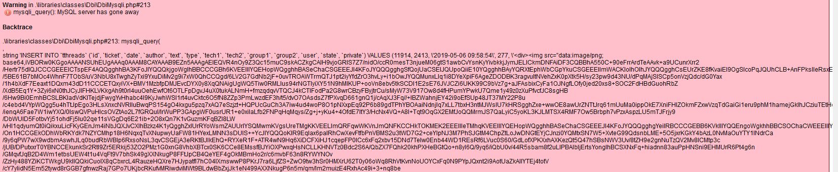

J'ai effectivement effectué un import via PMA, mais lorsque je réimporte la base, il y à beaucoup d'erreur, voir des tables qui ne sont pas réimportés et encore, plantage de l'import
J'ai finalement importé chaque tables de la base dans un fichier séparé et je effectué une réimportation tables par table.

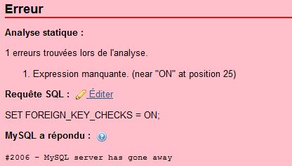

Cela à fonctionné sauf pour la table tthreads, on la j'ai fais une capture d'écran
Analyse statique :
1 erreurs trouvées lors de l'analyse.
Expression manquante. (near "ON" at position 25)
Requête SQL : Éditer Éditer
SET FOREIGN_KEY_CHECKS = ON;
#2006 - MySQL server has gone away
Analyse statique :
extrait de la doc :
Si lors de l'import vous obtenez un message d'erreur "MySQL server has gone away", modifier votre my.cnf et passer la valeur "max_allowed_packet" à 100M
Il s'agit du fichier my.ini présent dans un sous dossier de \wamp\bin\mysql\
Je viens de faire la modification et redémarrer le serveur, mais malheureusement, j'ai toujours le même problème avec cette table.
J'ai essayé de faire la réimportation uniquement des données de la table est j'ai aussi le message
sachant que le fichier contenant les informations fait 68M
Par contre je n'avais pas la même version de mysql sur linux et Windows.
avez vous bien redémarré MySQL après la mise à jour du fichier de configuration ?
Si c'est bien le cas essayer de réaliser l'import en ligne de commande vous trouverez des exemple sur google.
