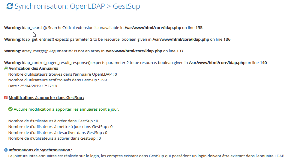

je cherche à connecter gestsup sur mon openldap mais il ne trouve aucun utilisateur !

Dans l'onglet connecteurs, quoi que je mette dans Domaine : ___________ et Emplacement des utilisateurs :_________ , le test du connecteur est OK (connecteur opérationnel) mais aucun utilisateur trouvé dans mon ldap ...
Par contre j'arrive bien à me connecter et importer les utilisateurs depuis mon AD sous W2012R2 ...
Auriez-vous une idée du problème ?

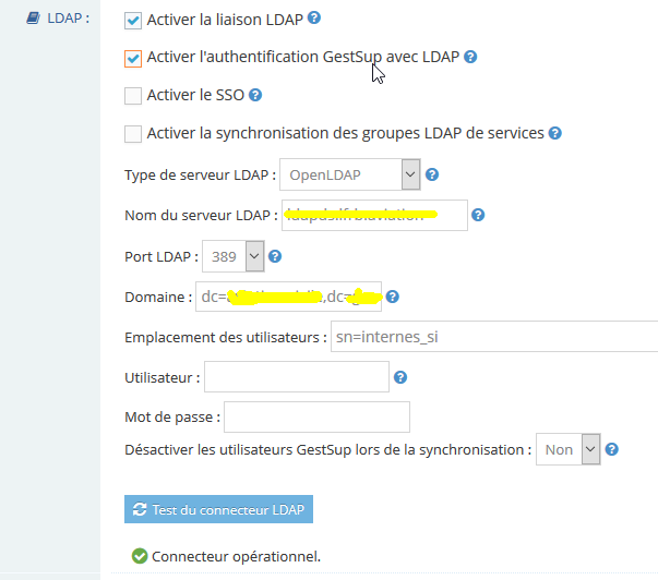

vous pouvez installer la dernière version de l'application dans un premier temps.
Ensuite pouvez vous faire un impression des paramètres de votre connecteur ?

La mise du patch est faite, ci joint la copie d'ecran

et la simulation des utilisateurs

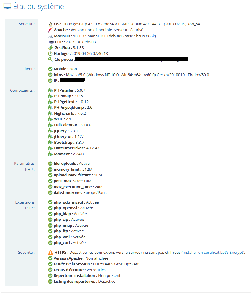

Pouvez vous faire un impression écran de votre page système.

voilà !
