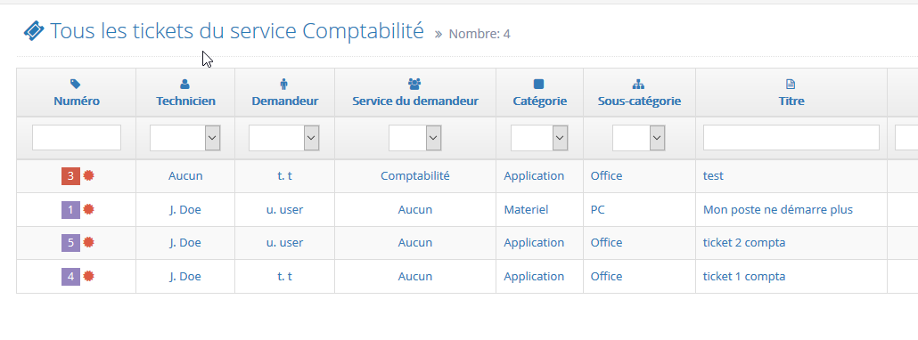

il semble qu'il vous manque d'autre droits side_all + side_all_serice_disp...
test sur la webdemo :
2019-04-16 17_11_50-screenshot-zensoft.png (27.33 Kio) Vu 3126 fois
n'héistez pas à consulter la documentation :
https://gestsup.fr/index.php?page=suppo ... =users#616
