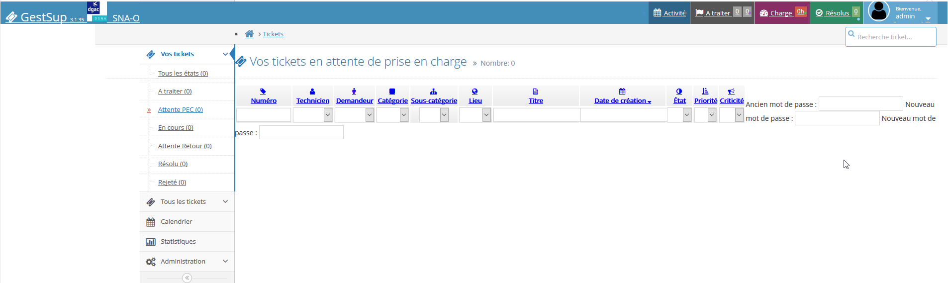

j'ai installer gestup 3.1.35 puis 36 et 37 sur une debian 9 comme sur le tuto.
Au lancement de l'interface web j'arrive bien a me connecter admin/admin mais je n'ai pas la page de modification du mot de passe, seulement des cases mal placées dans la page :
Ancien mot de passe:
Nouveau mot de passe :
sans le bouton Enegistré ni annulé ...
de plus impossible de deconnecter le compte admin, pas d'acces à "Déconnecter" a l'aide du bouton en haut à gauche (ne se deroule pas)
j'ai utilisé plus sieurs navigateurs (Firefox 60.5.2 ESR, Edge, IE 11...) sur un Windows 10
est-ce un problème connu ?
auriez-vous une idée pour résoudre ce problème ?
merci d'avance
Eric

pouvez faire un impression écran pour mieu comprendre le problème ?

ci-joint ma premiere page !
voici mon ecran apres la premiere identification admin/admin

Messages : 9656
pouvez vous faire un test avec chrome en appuyant sur F12 et regarder si des erreurs appraissent dans l'onglet "Console" ?

l'installatuin de chrome est interdite dans notre société mais néanmoins avec fiferfox j'obtiens les erreurs suivantes sur la console :
Échec du chargement pour l’élément <script> dont la source est « http://gestsup/components/jquery/jquery.min.js ».
index.php:31
Champs mot de passe présents sur une page non sécurisée (http://). Cela représente un risque de sécurité permettant le vol d’identifiants de connexion.[En savoir plus]
index.php
Échec du chargement pour l’élément <script> dont la source est « http://gestsup/components/moment/min/moment.min.js ».
index.php:552
Échec du chargement pour l’élément <script> dont la source est « http://gestsup/components/moment/locale/fr.js ».
index.php:553
Échec du chargement pour l’élément <script> dont la source est « http://gestsup/components/datetimepicke ... ker.min.js ».
index.php:553
ReferenceError: jQuery is not defined[En savoir plus]
index.php:557:2
Échec du chargement pour l’élément <script> dont la source est « http://gestsup/components/bootstrap/js/bootstrap.min.js ».
index.php:606
TypeError: $ is undefined[En savoir plus]
typeahead-bs2.min.js:294:7
Échec du chargement pour l’élément <script> dont la source est « http://gestsup/components/jquery-ui/jquery-ui.min.js ».
index.php:610
jquery.ui.touch-punch.min.js:11:2
ace.min.js:1:38
ace-elements.min.js:1:38
après vérification sur le serveur, le repertoire /var/www/html/components ne contient pas les sous-repertoires et fichiers demandés (jquery/jquery.min.js, moment/minil manque des fichiers dans le zip que j'ai recupéré sur le site (gestsup_3.1.35.zip)
ces fichiers etait par contre dans les patchs.
J'ai copié les patchs a la racine du site comme indiqué, puis faire l'import par phphmyadmin ....
CA MARCHE maintenant
Merci des conseils et de la réactivité
Bon week-end
Eric
Messages : 9656
très bien,
étrange que les fichiers n'est pas été copier lors de l'installation des patchs, je vous inviterai à vérifier les droits sur l'installation, ou à lancer l'installation des patchs en ligne de commande.
