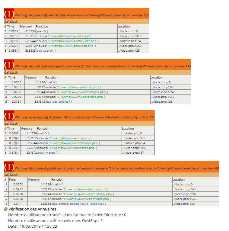

Après avoir cherché et modifié (version 3.1.35->3.1.37, login.php 3.1.37), j'ai toujours une erreur.
Avez-vous une solution ou ai-je fais une erreur.

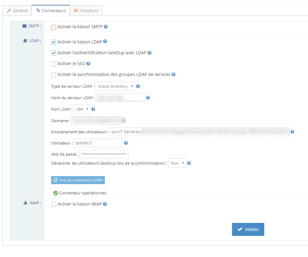

A priori la connexion est ok, il s'agit d'une erreur dans le champ domaine où emplacement des utilisateurs ou les deux.
Faite un premier test en réalisant une simulation sur une seule ou.
Vérifier que vous avez des ou et non des cn.
Si le tests ne fonctionne pas transmettez moi en mp une impression écran de votre arborescence ad et de vos paramètres gestsup non floutés.

J'ai changé l'IP par le nom DNS, modifié L'OU sans mettre le DC=nom de domaine.
C'est passé.
effectivement n'hésitez pas à consulter les infosbulles:
