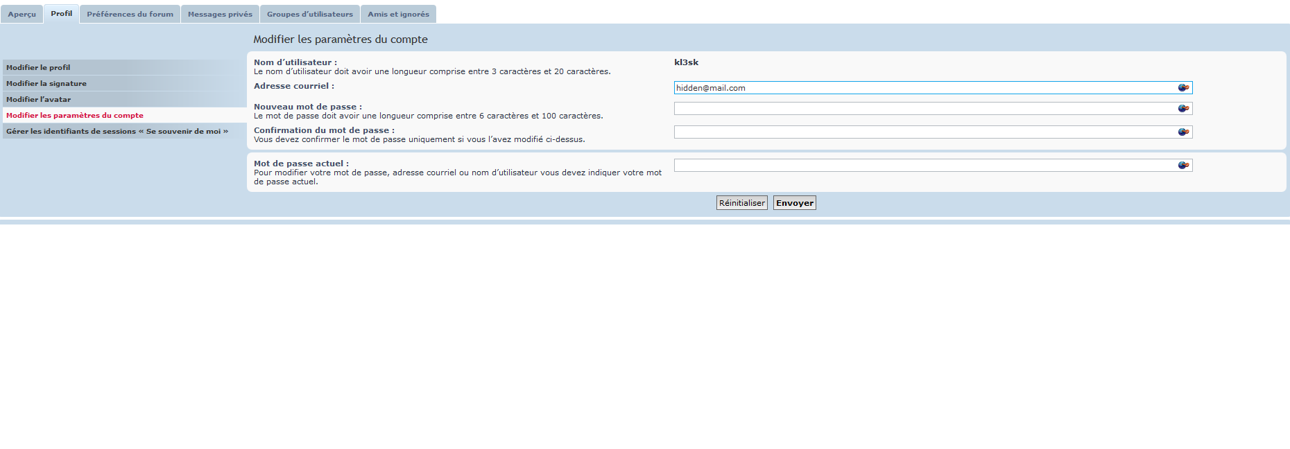

Par contre je trouve contre intuitif de préremplir un mot de passe. Nulle par cette fonctionnalité est en place sur les sites ou autres.
Example: ce forum
Un mot de passe vide signifie pas de changement, d'où le double intérêt du double (ça vais deux foi double oui :D ) champs mot de passe.
Edit: Effectivement j'avais oublié que le autocomplete étant présent. Méaculpa :roll:
