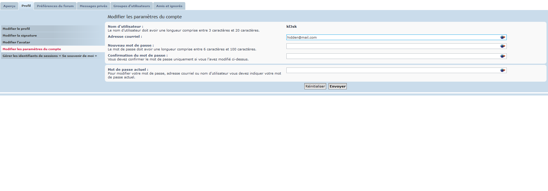

Par contre je trouve contre intuitif de préremplir un mot de passe. Nulle par cette fonctionnalité est en place sur les sites ou autres.
Example: ce forum
Un mot de passe vide signifie pas de changement, d'où le double intérêt du double (ça vais deux foi double oui :D ) champs mot de passe.

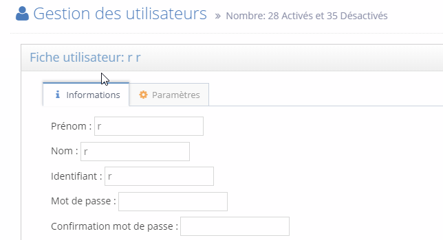

une modification sera disponible dans la version 3.1.40 permettant :
- de gérer la confirmation de mot de passe sur le formulaire de création et de modification d'utilisateur
- de remplacer le mode de hashage md5+salt par la fonction "password_hash" de php
- de supprimer l’auto complétion des champs identifiant et mot de passe avec chrome (autocomplete="new-password" )
2019-03-19 20_04_49-screenshot-zensoft.png (18.33 Kio) Vu 10700 fois
