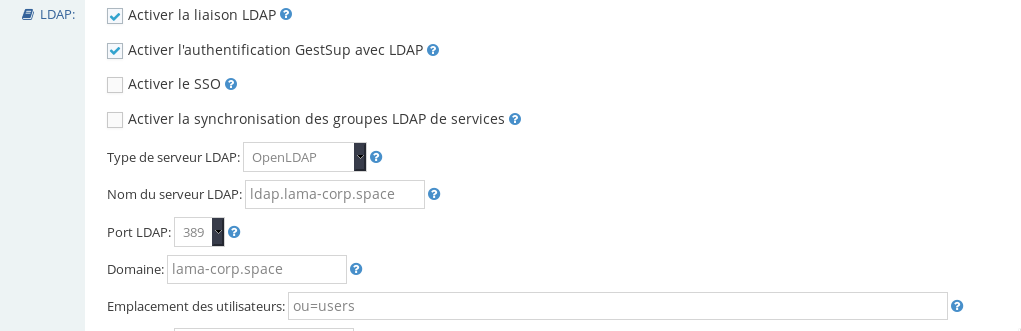

La synchronisation LDAP en utilisant le connecteur associé fonctionne mais lorsque j'essaye de me connecter en utilisant l'un des utilisateurs précédemment synchronisé, j'ai l'erreur "Error: Wrong login or password." pendant le login.
Voici mes réglages LDAP, même si le problème ne devrait pas être là, puisque la synchronisation fonctionne correctement :
Avec le mode débug activé, rien ne s'affiche. Les fichiers dans le dossier log/ à la racine restent vides.
D'après mon serveur LDAP, GestSup semble essayer d'authentifier mon utilisateur "marc.schmitt" ainsi "uid=marc.schmitt,ou=users,dc=lama-corp,dc=space", ce qui fait sens puisque mes username sont effectivement stockés dans l'attribut "uid" dans mon serveur LDAP. Cependant, j'ai remarqué que lorsqu'une autre application essaye d'identifier le même utilisateur, elles le font de cette manière : "cn=risson,ou=users,dc=lama-corp,dc=space" et l'authentification réussie.
Où est-ce que je fais quelque chose de travers ?

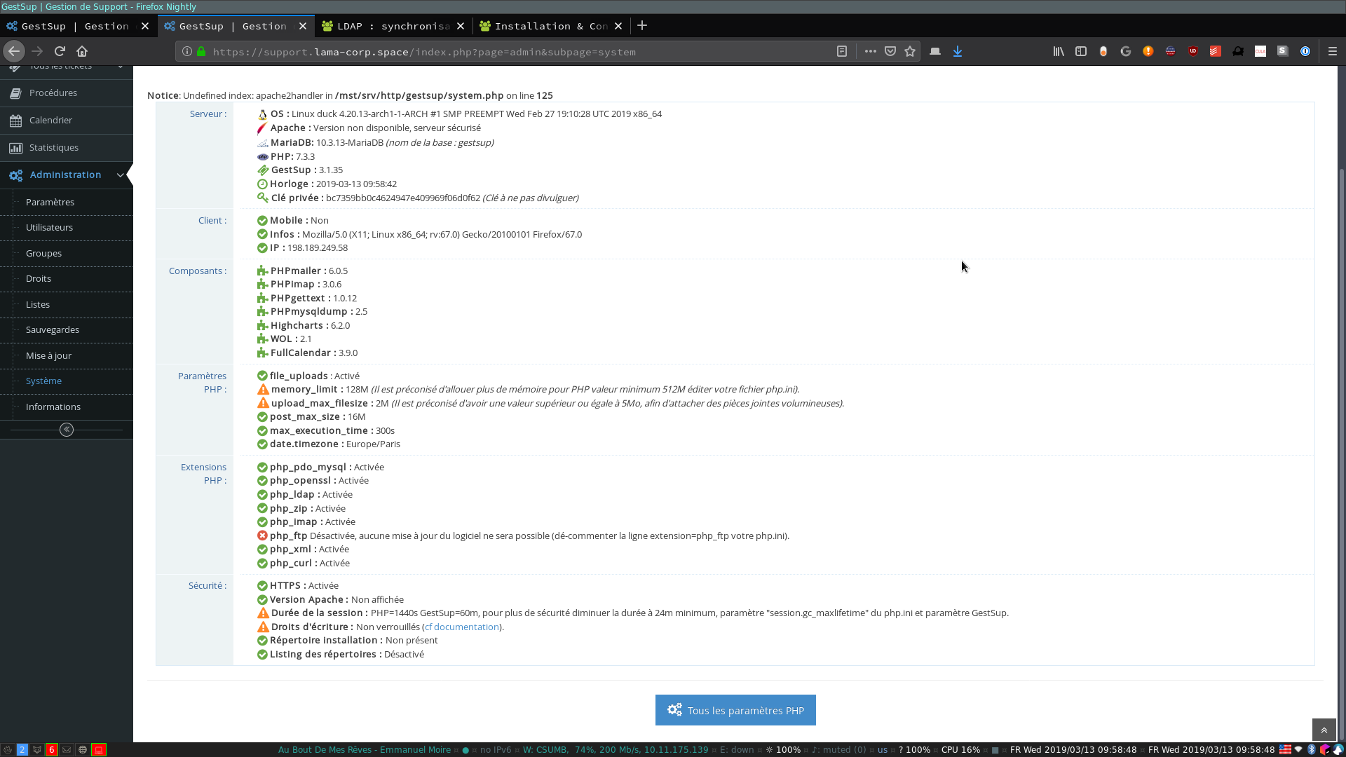

Bonjour, pouvez vous transmettre un impression écran de votre page système. Et nous indiquer le type et la version du serveur LDAP.
risson
Messages : 15
Enregistré le : ven. 20 juil. 2018 15:05
LDAP server: OpenLDAP: slapd 2.4.47 (Jan 5 2019 14:30:03)
Marc 'risson' Schmitt
GestSup 3.1.41 | Arch Linux - NixOS 19.03 - Ubuntu 18.04 | nginx+mariadb+phpfpm
Je vais voir pour monter une infrastructure similaire, afin de reproduire le problème.
Pouvez vous en parallèle me transmettre le fichier de log d'erreur de votre serveur web et indiquer son nom et sa version.
