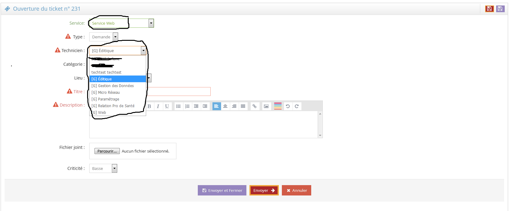

Dans la configuration actuelle, sur le formulaire de création de ticket, quand je choisi un service, j'ai automatiquement dans le champ des cétégories, la liste des catégories qui sont associés au service, ce qui est très bien. Parcontre, pour le champs techniciens, tous les groupes remontent et pas seulement le groupe qui est associé au service.
Dans le screenshot ci-dessous j'ai pris comme exemple le service Web, il m'affichent bien les technciens qui sont associés à ce service( ce qui est très bien) mais pour les groupes te technciens, au lieu de m'afficher que le groupe WEB, il m'affiche tous les groupes.
Merci par avance pour ton aide.
Messages : 9436
Il n'existe pas de rattachement d'une groupe a un service dans le logiciel.
La fonctionnalité de cloisonnement ne peux fonctionné sur les groupes.
Je déplace votre sujet dans les demandes d'évolutions.

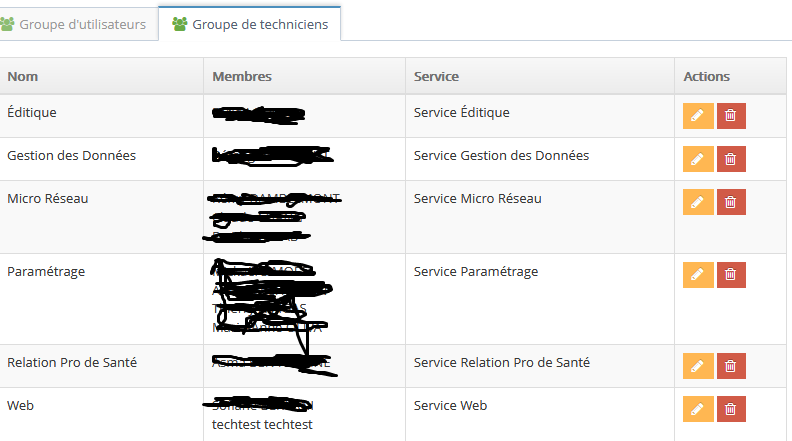

Flox,
Quand on crée un groupe de technicien, on le rattache à un service.
Ci-dessous le screenshot
Screenshot_2019-02-27 ASAP Support Assistance MDS.png (35.54 Kio) Vu 7440 fois
Messages : 9436
pouvez-vous reproduire votre configuration sur la webdemo ?

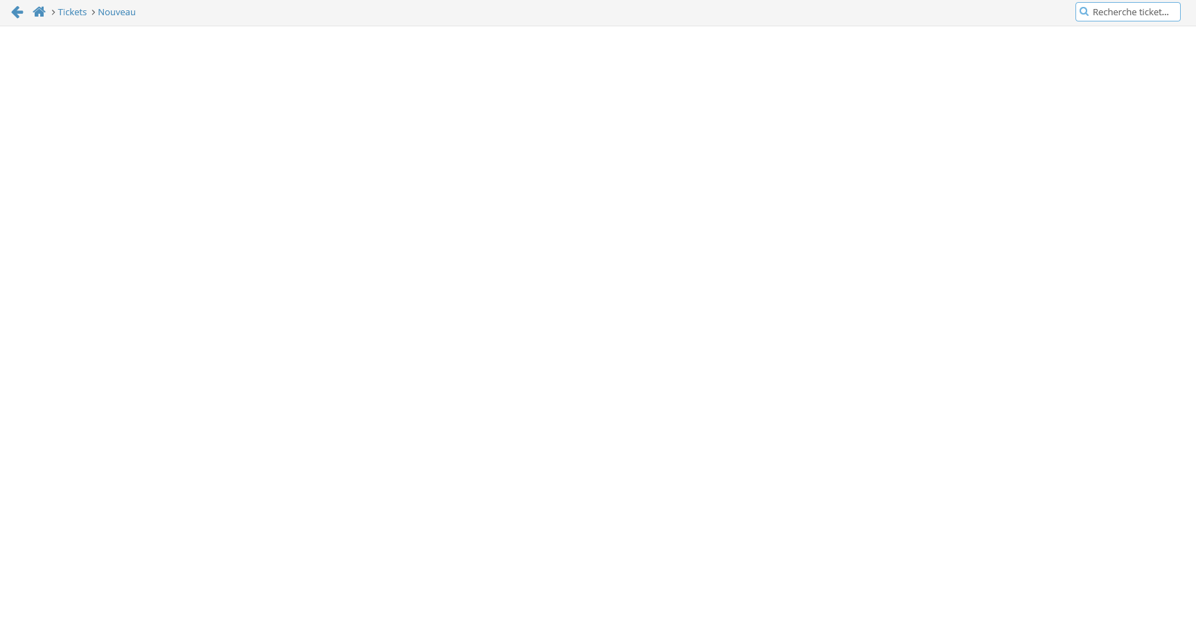

quand je mets le fichier ticket.php, j'ai une page blanche.
Messages : 9436
restaurer votre fichier ticket.php et transmettez le log d'erreur
