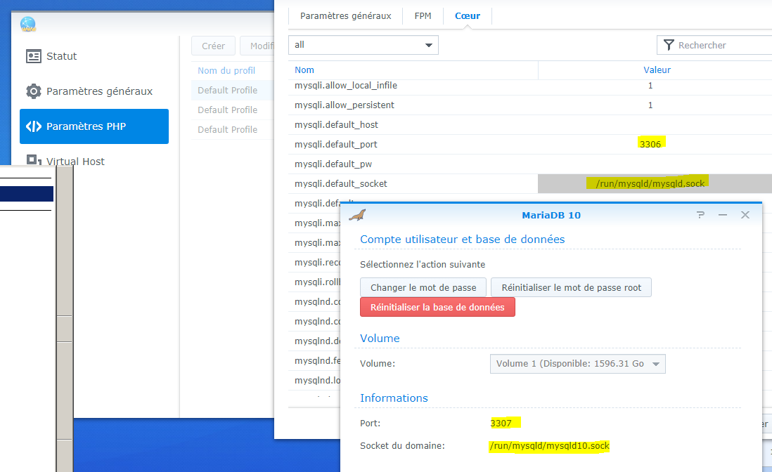

Voici ce que j'ai trouvé dans les paramètre du fichier PHP sur le nas dans l'app WEBSTATION :
Est-il normal que les paramètres sur PHP soient différents de MARIADB ?
J'ai essayé de modifier avec /run/mysqld/mysqld10.sock et 3307 mais pareil ça ne fonctionne pas

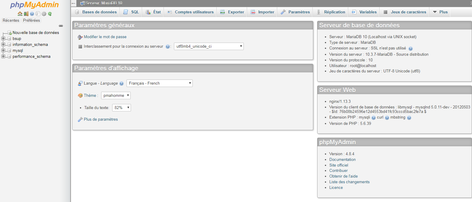

Pouvez vous faire un impression écran de la page d'accueil de PhpMyAdmin
bryce
Messages : 16
Enregistré le : jeu. 11 janv. 2018 21:58
Voici la capture :
Messages : 9652
bon à priori la base de donnée est installé, vérifier les données spécifiées sur le fichier connect.php
Etrange de ne pas voir le numéro de port affiché sur PMA, normalement :

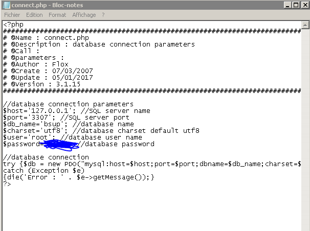

Ça avance !! J'ai modifié les info dans connect.php :
1 - Jai remplacé 'localhost' par '127.0.0.1' et 3306 par 3307 puis relancé sur l'install gestsup :
Error : SQLSTATE[HY000] [1045] Access denied for user 'root'@'localhost' (using password: YES)
2 - J'ai rajouté le mot de passe de ma bdd entre les ' ' dans connect.php et la ça fonctionne j'arrive à l'étape 2 sans aucun code d'erreur :
Par contre, je ne pense pas que mettre le mdp de la bdd dans ce fichier texte est très sécurisé.... du coups, comment cela ce fait que je dois rajouter le mdp dans ce fichier pour que ça fonctionne ?
Il n'y a t-il pas un autre moyen de résoudre ce problème plus proprement ?
Cdlt,
Messages : 9652
L'accès a ce fichier doit être sécurisé sur votre serveur, l'application doit connaître les identifiants de base de données pour se connecter.
