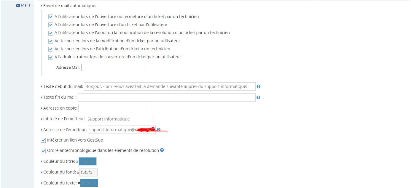

pouvez vous indiquer votre version de l'application et faire un impression écran des paramètre généraux section mail.

Version: 3.1.35 (3.1 patch 35)
Voila pour l'imprimé écran en pièce jointe!
Le technicien est bien prévenu que le ticket lui a été attribué, de même pour l'utilisateur!

GestSup : 3.1.47 | Debian: 9.8 | NGINX & MARIADB
Pouvez vous installer la dernière version stable et décocher le paramètre envoi de mail automatique à l'administrateur, car non renseigné.

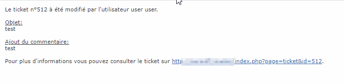

je n'observe pas le problème de mon côté : Pouvez vous :
- ne cocher que la notification au technicien lors de la modification d'un ticket par un utilisauter, decocher les autre.
- se connecter avec un profil utilisateur qui marqué comme demandeur sur un ticket
- Ajouter un élément de résolution textuel et valider.
