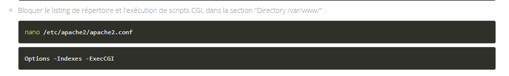

fait le changement dans
nano /etc/apache2/apache2.conf
de l'option
Options Indexes FollowSymLinks
par
Options -Indexes -ExecCGI
cordialement
tout a fait cf doc:
2019-01-08 12_34_59-screenshot-zensoft.png (8.32 Kio) Vu 11406 fois
